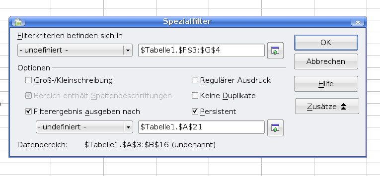

4. Filtermaske.ods - Screenshot der in Spezialfilter.ods verwendeten Maske

Nun habe ich die Lösung doch noch gefunden:
Karolus hat geschrieben:Hallo
Versuch mal mit dem Ausdruck:
Gruß Karo
Das war es schon fast, lediglich die Zeichen ^ und $ waren zu viel. Also:
Reguläre Ausdrücke eingeschaltet, und schon funktionierts bei der mit Ubuntu 8.04 mitgelieferten Version, wie es soll.
Allen nochmals vielen Dank für die Mithilfe.
Grüße vom Kinkajö ;)
