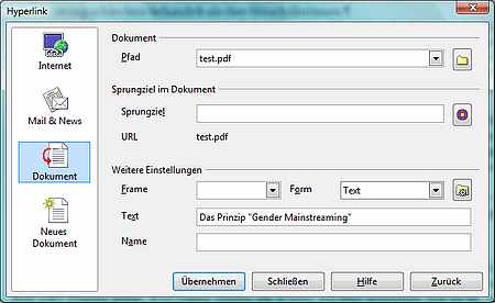

bei mir funktioniert das anstandslos.
Was ich nicht verstehe, ist die Bedeutung d. PDF-Einstellungen. Heieck will doch ein Writer-Dokument mit einem Verweis auf PDF verschicken. Er will also kein PDF erstellen. Also haben die Einstellungen im PDF-Export doch keinen Einfluss auf die Eigenschaften des Links - der Vollständigkeit halber: bei mir speichert PDF relativ.
Hier ein Bild von den Einstellungen der Linkerstellung und Beispieldateien in einem gezippten Ordner:

Richtig ist das ich:bei mir funktioniert das anstandslos.
falsch verstanden hatte, also glaubte es ginge um PDF-ERzeugung.Was ich nicht verstehe, ist die Bedeutung d. PDF-Einstellungen. Heieck will doch ein Writer-Dokument mit einem Verweis auf PDF verschicken. Er will also kein PDF erstellen.
Richtig ist aber auch das Dein Verfahren wohl etwas anders funktioniert als Du meinst. Du brauchst den Link nicht per Hand relativ eintraghen, sondern kannst das mit Schaltfläche tun (da wird ein SCHEINBAR absoluter Link eingetragen, er ist es aber nicht), denn das ändert garnichts.
Dein Vorgehen ist nur erfolgreich wenn die Relativ-Optionen unter Extras-OPtionen gesetzt sind, die Christian beschreibt, daraus resultiert aber das OOo den Link ohnehin ergänzt Du kannst also gleich die SChaltfläche nehmen.
Wenn hingegen die OPtion unter Extras-Optionen nicht auf relativ stünde würde DEin Link nicht mehr funktionieren nachdem Du die DAtei abgespeichert hast, weil OOo dann den Link entfernt.
Überzeuge Dich schlicht von dem was ich hier sge indem Du einen Link nach deinem Verfahren einträgst, dann die DAtei speicherst, schliest und neu öffnest und Dir dann den Link anschaust. Du wirst feststellen das OOo den Pfad automatisch ausgeschrieben hat.
Deine hier hochgeladene Datei verhält sich genauso.
(Die Notwendigkeit einen Link relativ einzutragen um OOo wissen zu lassen das der relativ sein soll bestand in älteren 1.x-Versionen, heutzutage regelt sich das nur noch über Extras-Optionen)

danke für deine Erklärungen, das Ganze ist wirklich abhängig von den Einstellungen in Extras>Optionen>Laden/Speichern>Allgemein, die Kürzung des Pfades war überflüssig.
