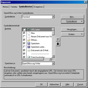

Hallo Raphael,
das hat wohl mit einer bestimmten Version nichts zu tun, sondern eher mit versaubeutelten Einstellungen. Wenn Du vom Extension-Manager sprichst, kann ich mir aber auch vorstellen, dass eben eine Erweiterung der Verbrecher ist.
Die sanfte Methode: Versuch, ein paar Einstellungen manuell zurückzusetzen.
Fang mal an mit Extras>Anpassen, dort auf den Reiter Symbolleisten. Falls Du im Dialog keine Schaltflächenbeschriftungen hast, nimm diese:
Oben rechts die zweite Schaltfläche "Symbolleiste" ist ein Dropdown. Dort zwischen den beiden Trennlinien kannst Du die "Standard Einstellungen herstellen" (alle selbst angelegten Icons gehen verloren!) oder darunter auf "Nur Symbole" setzen. Bei Dir steht es ziemlich wahrscheinlich auf "Nur Text".
Die Quickinfos stellt man unter Extras>Optionen>OpenOffice.org>Allgemein mit der Option für "Tipps" ein - "Erweiterte Tipps" geben einen ganzen Satz statt nur eines Wortes aus.
Die Systemicons bei den Fenstern (Schließen) werden eigentlich vom Betriebssystem zur Verfügung gestellt, und das verräts Du uns nicht. Ich wüsste nicht, wie ich in OpenOffice darauf Einfluß nehmen könnte.
Deshalb die harte Methode:
OpenOffice zwingen, ein neues Benutzerprofil anzulegen. Das hat schon bei einigen Benutzern hier Darstellungsprobleme gelöst, die sich bei einem Update durch die Weiterverwendung des alten Benutzerprofils oder mit mißgestalteten Extensions einschleichen können. Wo das Benutzerprofil liegt, hängt von Betriebssystem/-Version/-Distribution ab. Wenn Du es weißt, benenne den alten Profilpfad um, damit Du hinterher z.B. Deine Vorlagen von dort wieder importieren kannst. Wenn Du es nicht weißt - den Tipp mit dem Benutzerprofil hat es hier im Forum schon häufig gegeben.
