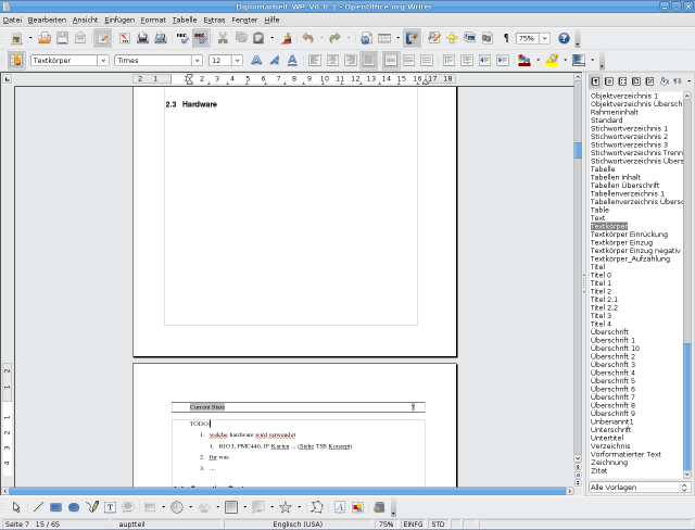

Wiedermal zwei Probleme:
1. Es kommt vor dass bei mir Bilder oder Rahmen, die am Absatz verankert sind im unteren Rand hängen... gibts eine Methode das zu verhindern?
2. Überschriften werden vom darunterliegenden Textbereich getrennt und hängen am unteren Rand der vorhergehenden Seite :( wie kleb ich die an den nächsten Absatz?
Danke und Grüße,
Werner

juchee jetzt hats mir das ganze dokument zerworfen:
so wie auf dem screenshot schaut es fast überall aus...
kaputt
kaputt

also sollte die Absatzvorlage "Textkörper" nicht mit dem Zusammenhalten markiert werden.
