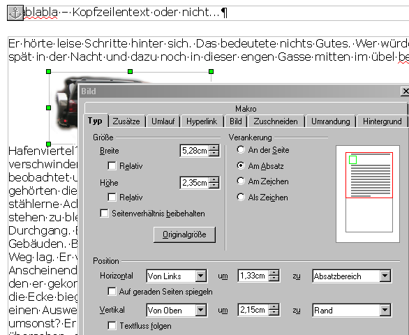

Hallo Soulseeker,
du musst die Grafiken an der Kopfzeile verankern.
Siehe auch hier, letzter Absatz: HintergrundGrafik
Ab Version 2.0 von OpenOffice.org kann man eine Grafik in einer Kopf- oder Fusszeile verankern und frei auf der Seite platzieren (einfach mit der Maus irgendwohin ziehen). Dabei muss darauf geachtet werden, dass im KontextMenü die Option Textfluss folgen ausgeschaltet ist.
chrk
Beiträge: 1670
Re: Dokumentvorlage für alle Seiten
Beitrag von chrk »
Am Absatz oder am Zeichen.
Der Ankerpunkt muss dann an einem Absatz oder Zeichen in der Kopfzeile sein, also: Bestehendes Bild in die Zwischenablage ausschneiden, Cursor in die Kopfzeile, einfügen. Dann die Eigenschaften bearbeiten.
Beispiel:
chrk
Beiträge: 1670
Beitrag von chrk »
Siehe oben:
