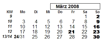

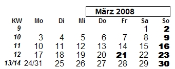

Also, ich habe da einen "Tisch-Kalender" mit 12 Blatt und pro Blatt 3 Monate. Pro Monat sind anstatt 6 nur 5 Datumsreihen. Daraus ergibt sich, das in der 5 und letzten Reihe zwei Zellen ein Doppeldatum haben können.
In etwa so.
Frage:
Wie bekomme ich das mit Makro hin, das es ungefähr so aussieht?
Wie unschwer zu erkennen ist, soll durch die Fette Zahl ein Feiertag (in diesem Beispiel Ostermontag) angezeigt werden.
Erschwerend kommt hinzu, das so ein Doppeldatum in verschiedenen Kombinationen auftreten kann.
-> Mo = Normal & Feiertag
-> Di = Normal & Feiertag
-> Mo & Di = Feiertag & Feiertag
-> Mo = Feiertag & Normal
-> Di = Feiertag & Normal
(das müssten alle Kombis sein, falls ich keine vergessen habe :? )
Ferner müsste berücksichtigt werden, das der mittlere Monat eine größere Schrift hat, als der obere und der untere. Was vielleicht die Sache vereinfacht, ist, das nur Fett in Schwarz dargestellt werden soll. Also keine andere Farbe.
Könnt ihr mir helfen?

Ich hoffe es funktioniert in allen Fällen. Zu einem umfangreichen Test hatte ich keine Zeit mehr.

Hallo Charly,
Du glaubst gar nicht wie Glücklich Du mich gemacht hast :lol: :D
Der Kalender trägt nicht umsonst den Beinamen "Baustelle", da ich selber noch einige Formeln umprogrammieren muss. Und dann ist das mit den Feiertagen auch kein Thema, da sie jetzt als nächstes mit in die anderen Formeln einfließen werden.
Meine bisherigen Tests zauberten mir ein glückliches Lächeln in mein Gesicht. :D
Merci! Merci! Merci!
