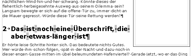

Hallo Sanne,
Sanne hat geschrieben:...die Leerzeichen zwischen den Wörtern "geschützt" eingibst (CTRL+Leerzeichen), wird die Überschrift ziemlich sicher zu breit, um noch neben der Grafik Platz zu haben und daher automatisch nach unten geschoben.
Unter Ooo3 ist das <ctrl>+<shift>+<leer>.
Gute Idee eigentlich, hat aber bei mir mit einem Rahmen mit parallelem oder dynamischem Umlauf nicht funktioniert:
[edit] Das Ändern der Sprache auf "keine" hat übrigens keinen Einfluß bei Absatzvorlagen, deren Textfluß die Silbentrennung sowieso nicht anwendet. Und das ist bei mir bei Überschriftenvorlagen eigentlich grundsätzlich so.
