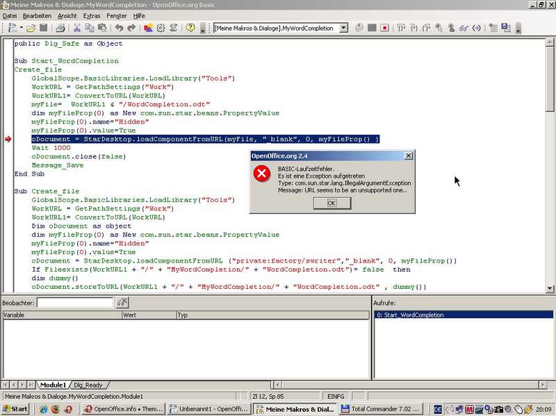

Hallo nochmal -
erstmal vielen Dank für die superschnelle Antwort an einem Sonntagabend!
also - hab OO und Schnellstarter beendet - gleiches Problem nach Neustart von OO
auch der Extension Manager zeigt MyWordCompletion als aktiviert an
hab das ganze mal als screenshot hochgeladen - vielleicht hilfts ja weiter.....
nochmal vielen Dank für die Hilfe

- Fehlermeldung
- Screenshot1.jpg (51.91 KiB) 3180 mal betrachtet

nochmals vielen Dank für die schnelle Antwort - ja, Ordner und Datei liegen genau da wo sie sein sollen -turtle47 hat geschrieben:Hi,
Dann schau mal in Deinem Arbeitsordner nach ob dort ein Ordner mit dem Namen "MyWordCompletion" und darin eine Datei mit dem Namen "WordCompletion.odt" ist.camira hat geschrieben:gleiches Problem nach Neustart von OO
Den Pfad zu Deinem Arbeitsordner findest Du unter:
Menue > Extras > Optionen > OOo > Pfade > rechte Seite oben
Jürgen
und ist auch alles unter Pfade eingetragen.
Allerdings ist mein Arbeitsordner in E:\Eigene Dateien (hab ich nach da verschoben wg gelegentlicher Neuinstallation
Muss ich evtl auch die Pfade für Autokorrektur und Autotext ändern ??
Vielen Dank für eine Antwort
camira

also - das Arbeitsverzeichnis auf C: zu setzen brachte bei mir keine Änderung - weiter der o.a. Fehler.turtle47 hat geschrieben:Hallo Zusammen,
Du kannst mal einen Test machen. Stelle mal Dein Arbeitsvezeichnis auf C: ein und versuche, ob es damit funktioniert.camira hat geschrieben:Allerdings ist mein Arbeitsordner in E:\Eigene Dateien (hab ich nach da verschoben wg gelegentlicher Neuinstallation).
Wenn ja, dann dauert es vielleich zu lange um auf die Datei auf einem externen-?- LW zuzugreifen.
Obwohl das normelerweise auch kein Problem sein sollte, denn ich habe in einem anderen Zusammenhang via Makro schon mal problemlos über eine W-LAN Verbindung auf externe Dateien erfolgreich zugegriffen.
Wenn nein , dann fällt mir dazu im Augenblick nichts mehr ein.
<snip>
Ich wünsche Euch und allen Anderen ein erfolgreiches und vor allem ein gesundes Jahr 2009.
Jürgen
Mit der neuen Version scheint es zzu funktionieren - zumindest keine Fehler meldung mehr.
Melde mich wenn ich ausführlich getestet habe nochmal.
Nocheinmal vielen vielen Dank für deine Mühen !
camira

Ich habe dann ein Dokument geöffnet und zwei längere Wörter angeklickt, alles ist problemlos aufgenommen worden.
Innerhalb dieses Ordners habe ich danach drei Dateien geschaffen: WordCompletion_De.odt, WordCompletion_En.odt und WordCompletion_Fr.odt und die ohne Sprachangabe neutralisiert (unbenutzbare Endung).
Dann habe ich OO Writer mit dem gleichen Dokument nochmals geöffnet und dann aus dem Dokument die drei Sprachen jeweils ausgewählt.
Jetzt teste ich das dann noch aus.
