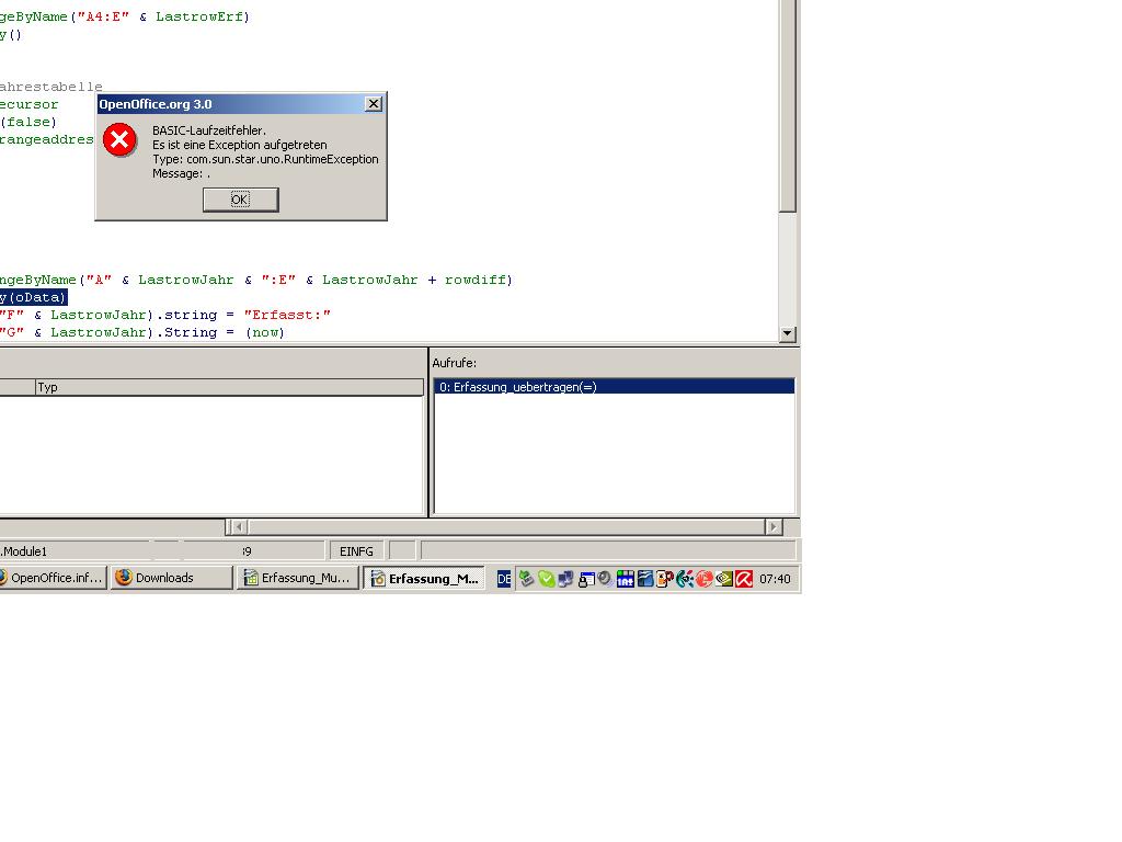

Eine Sache ist noch wichtig: ich muß in der Jahrestabelle bei jedem Posten das Erfassungsdatum sehen. Ich hatte gestern beim Erstellen der Mustertabelle ein Datumsfeld 'Tagesdatum' vergessen.
Wenn ich auf Übertragen gehe, bekomme ich eine Fehlermeldung (siehe Anhang).
Ich habe von Makros null Ahnung: wie komme ich aus der normalen Tabelle in die 'Kommandoebene'?
Danke erst mal.

- Erfassung_Fehler.JPG (56.78 KiB) 3895 mal betrachtet

was ist denn "die Kommandoebene"?
oo4.1.2 in winxp pro mit sp3
Re: Auswertung in Tabelle speichern, Erfassungstabelle leeren
Hallo tom,
Nach dem runterladen musst Du die Datei zuerst mal in einem Ordner abspeichern und dann ausführen.
Um den Code zu bearbeiten klickst Du:
Menue > Extras > Makros > Makros verwalten > OOo.Basic
Dann auf der linken Seite die Datei auswählen > Standard > Module1 > rechte Seite Schaltfläche bearbeiten > klick.
Überlege noch mal in Ruhe, was die Tabelle noch so beinhalten soll damit wir das Makro nich zig mal umbauen müssen.
Jürgen
Hm, kann es sein das die Datei schreibgeschütz geöffnet ist?TomRC46 hat geschrieben:Wenn ich auf Übertragen gehe, bekomme ich eine Fehlermeldung

Ich meinte damit 'Code bearbeiten'.steffn hat geschrieben:was ist denn "die Kommandoebene"?
