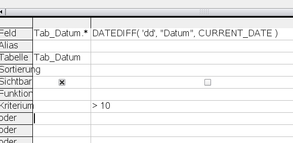

Wie kann ich z. B. filtern "alles was älter ist als 10 Tage?
Angenommen das Datum steht in der Spalte namens "Datum", dann per SQL
WHERE DATEDIFF( 'dd', "Datum", CURRENT_DATE ) > 10
Oder in der Designansicht:
Und wie kann ich in Spalte C den Wert von Spalte A - Spalte B erscheinen lassen?
Unter Feld (in der Designansicht) gibst Du "Spalte1"-"Spalte2" an. Als Alias bietet sich dann "Differenz" an.
