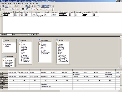

ich habe mittels Base eine DB erstellt mit der ich Mitarbeiter zu bestimmten Betriebsabteilungen in Beziehung setze. Die DB nutze ich bei der Erstellung von Betriebsanweisungen, die DB liefert mir dann die verantwortlichen Mitarbeiter.
Nun scheint Base die Beziehugen zwischen den zugrundeliegenden Tabellen zu vergessen. Beim aufgeführten Beispiel wurden die Beziehungen zwischen den beteiligten Tabellen geschaffen, die Beziehungen waren am Monitor sichtbar und eine Abfrage mit den Kriterien 'Presse HR' oder 'Zargenfertigung HR' erfolgreich durchgeführt. Dann hab ich die Abfrage gespeichert, und die DB geschlossen.
Beim erneuten Aufruf der DB bzw. der Abfrage zeigt sich mir folgendes Bild:
Die Beziehungen zwischen den Tabellen werden nicht mehr dargestellt, trotzdem funktionier die Abfrage mit den ursprünglichen Kriterien.
Ändere ich aber die Kriterien, bekomme ich statt der sinnvollen zwei Abfrageergebnisse alle möglichen Kombinationen der Tabellen. Es wird keine Fehlermeldung erzeugt!
Warum vergißt Base die Beziehungen bzw. mache ich etwas falsch? :?
