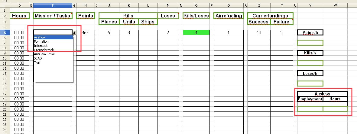

Ich möchte gerne das nur Werte aus den Zeilen in eine Berechnung einfließen, wenn in einer bestimmten Spalte ein bestimmter Eintrag erscheint. Als beispiel habe ich ein Bild angehängt. Das zeigt ein Drop Down Menü in der Spalte "Tasks", welches nur bestimmte Antworten zulässt, und ein Feld in dem berechnet werden soll wie viele Einsätze mit diesem Task geflogen wurden und wieviele Stunden dabei gebarucht wurden. In dem Feld rechts sollen nur die Zeilen in die Berechnung einfließen in denen "Airshow" als Task ausgewählt wurde.

z.B. die Summe der Stunden im Kontext "Airshow" ermittelst du mit:
=SUMMENPRODUKT($D$5:$D$100;$F$5:$F$100="Airshow")

Bleibt nur noch zu klären wie ich die Anzahl der Mission die unter diesem "Task" geflogen wurden zusammenrechnen kann. Das soll dann bei "Employments" rein.

Falls der Eintrag "Airshow" einem Einsatz entspricht ?
=SUMMENPRODUKT($F$5:$F$100="Airshow")
oder
=ZÄHLENWENN($F$5:$F$100;"Airshow")

Danke, hab ich versucht aber wenn man nicht wirklich weiß wonach man suchen soll wirds schwer. Außerdem war mein Kopf schon leicht überfordert wegen anderer trivialer Sachen die ich selber herrausgefunden habe.
Problem gelöst!
