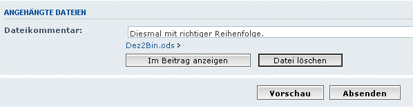

Ich füge auch ein entsprechendes Makro ein. Auch dort musst du beim Aufruf die Anzahl der Nachkommastellen mit angeben. Das X in dec2binX hatte ich mir als Abkürzung für eXtended überlegt. Das Makro ist nicht gänzlich neu, das hatte ich schon mal früher für mich gemacht.
Kann man hier auch Dateianhänge wieder löschen?
Sollte eigentlich gehen, an der Stelle wo Du auch die Datei hochlädst gibt es auch einen Button zum löschen.
