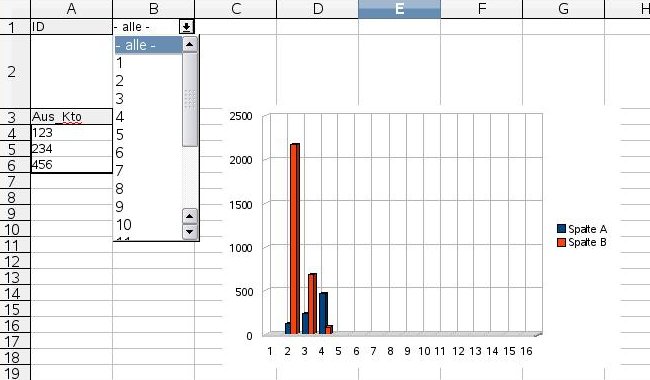

Du importierst Daten in eine Base Datenbank; also in eine Tabelle.
Wie wäre es, wenn Du diese Tabelle als Datenbasis für den Datenpiloten nimmst? (in Calc "Daten">>"Datenpilot")
Du könntest dann die Spalte mit dem Datum als Seitenfeld definieren. Das ermöglicht Dir, dieses dann per Dropdown-Feld auszuwählen.
Auf Grundlage der Werte des Datenpiloten erstellst Du nun ein Diagramm. Wähle hierzu eine Zelle innerhalb des Datenpiloten und anschließend "Einfügen">>"Diagramm". Abhängig vom ausgewählten Datum sollte sich das Diagramm aktualisieren.
Vielleicht ja ein möglicher Weg für Dein Vorhaben?

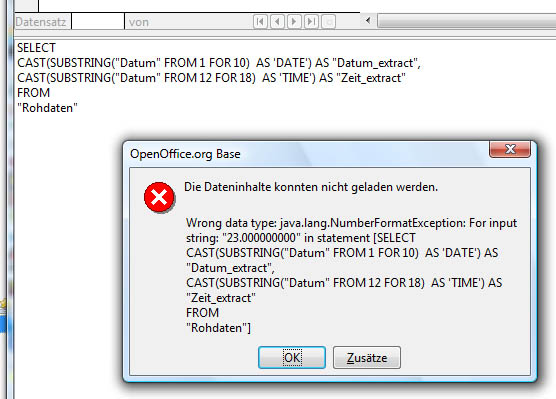

ich hab deinen Code in eine Abfrage eingegeben, die ich mit "Abfrage in SQL Ansicht erstellen" gestartet habe, Das Feld "SQL direkt ausführen" hab ich auch aktiviert. Leider kommt eine Fehlermeldung.
Fehlermeldung SQL.jpg (72.76 KiB) 3789 mal betrachtet
Jetzt habe ich das Datum/Zeit Feld mit "Timestamp" als Typ gesetzt, soll ich das evtl. ändern?

Hallo Klausi,
der Feldtyp Datum/Zeit [TIMESTAMP] ist schon in Ordnung.
Die Fehlermeldung kommt von der Typumwandlung des Strings in ein Datum, also durch das CAST. In einer erstellten Testtabelle mit diesem Feldtypen sind die CAST Anweisungen problemlos ausführbar. Ich nehme daher an, dass das TIMESTAMP-Feld ein "abweichendes" Format hat.
Was wird zurückgegeben, wenn Du folgendes eingibst?
SELECT
SUBSTRING("Datum" FROM 1 FOR 10)  AS "Datum_extract",
SUBSTRING("Datum" FROM 12 FOR 8) AS "Zeit_extract"
FROM
"[Deine_Tabelle]"
Gruß Barlee
