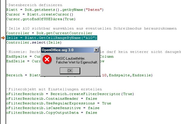

Beiträge: 3579
Re: Filtern, Macro aufgezeichnet, beim ausführen keine Aktion
Hi Charly,
klemmt hier noch etwas, guckst du mal auf den screenshot
kA was sein könnte / habe lediglich das Macro gestartet ohne eine Änderung an der Tabelle
Charly
Beiträge: 450
Registriert: Di, 20.01.2004 13:14
Wohnort: München
Beitrag von Charly »
Hallo Clag!
Ich kann diese Meldung leider nicht reproduktzieren. Bei mir läuft es. Diese Stelle ist eigentlich unproblematisch.
Kommentiere mal die drei folgenden Zeilen mit einem Apostroph aus und schau, was dann passiert.
'Zelle A10 sichtbar auswählen, um aus eventuellen Schreibmodus herauszukommen
Controller = Dok.getCurrentController
Zelle = Blatt.GetCellRangeByName("A10")
Controller.select(Zelle)
Für das eigentliche Programm sind sie unwichtig. Ich wollte damit nur erreichen, dass, wenn eine Zelle bei den Filterwerten noch im Schreibmodus ist, dass dieser abgeschalten wird. Das ist mir beim Testen dauernd passiert.
