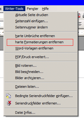

DAnn nutze beispielsweise die, hier im Thread bereits angesprochene, Extension von Thomas. Diese legt bei Installation ihr eigenes Menü an:
und der Menüpunkt "Harte Formatierungen entfernen" macht exakt das was Du willst, er entfernt nur harte Formatierungen lässt jedoch Zeichenvorlagen unangetastet.

Die Erweiterung ist genial.
Mein konkretes Problem besteht darin, daß ich eine Textsammlung erstelle, in der an bestimmten Stellen rote Zeichen stehen, an anderen eine bestimmte Schriftart verwendet werden muß. Die einzelnen Texte sind z.T. schon mehrere Jahre alt und auch nicht immer mit OOo erstellt, so daß ich davon ausgehen muß, daß die Formatierung nicht paßt. Und je nach Gründlichkeit des Vorbearbeiters finden sich leider z.T. auch noch harte Formate, aber eben auch schon richtig gesetzte Vorlagen. Das auseinanderzufieseln ist kein Spaß, alles zu bügeln und neu zu formatieren aber auch nicht :? .
Von daher daher ist diese Möglichkeit, gezielt die Vorlagen bestehen zu lassen und nur die harten Formatierungen zu entfernen, eine klasse Hilfe!

Letzteres im Übrigen war der Grund meine letzte Antwort mit einem Screenshot zu illustrieren, weil ich mir nämlich sicher war ein rein verbaler Hinweis wäre zum zweiten Male überlesen worden.
