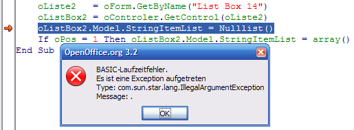

Nebenbei das leeren der Listbox ist mir nun auch geklückt xD is aber bissle gekünstelt (abgekupfert aus den Tool-Makros)
Sub Staerke_Change()
Dim I as Integer
dim array(24), Nulllist() as string
globalscope.BasicLibraries.LoadLibrary("Tools")
DialogLibraries.LoadLibrary("Standard")
for I = 0 to 24
		array(i) = "HILFSTABELLE.$A$" + (I+2)
	next i
	oListe2   = oForm.GetByName("List Box 14")
	oListBox2 = oControler.GetControl(oListe2)
	oListBox2.Model.StringItemList = Nulllist()
	If oPos = 1 Then oListBox2.Model.StringItemList = array()
Einträge sind dann zwar im Array drin leider hapert es aber an der Ausgabe ^^

LG Camuel
und btw schon einen riesen Danke an euch für eure Hilfe :)

CamuelSpenser hat geschrieben:Auf den QuellZellenBereich zugreifen und diesen zu ändern?
Ich verstehe leider nicht, was Du meinst - der Code zeigt Dir lediglich, wie Du einen Zellenbereich als Quelle für eine Listbox setzen kannst, geändert wird da nichts.
CamuelSpenser hat geschrieben:Jedoch, bekomme ich eine Fehlermeldung mit der ich nicht umzugehen vermag bzw. nicht versteh was damit gemeint ist und zwar : "Fehler in Klammerschachtelung" in foglender Zeile :
oListSource  = oDocument.CreateInstanceWithArguments("com.sun.star.table.CellRangeListSource".aRangeProperty)
Wie kommt denn der Punkt da rein?
Das sind zwei Parameter für den Aufruf einer Funktion, dementsprechend muss der Punkt vor "aRangeProperty" ein Komma sein.

Uii hoppla mein Fehler Danke @DPunch jetzt muss ich nur noch rausfinden dann wie ich die oRange definieren muss ^^
habs mit Dim oRange as new com.sun.start.table.CellRange probiert aber da sagt er mir er wüsste nich was das ist =/

CamuelSpenser hat geschrieben: jetzt muss ich nur noch rausfinden dann wie ich die oRange definieren muss ^^
Benutzt Du "Option Explicit"?
Wenn nicht, dann brauchst Du gar keine Definition, wenn ja, dann reicht ein "Dim oRange".
