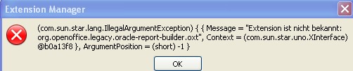

3.4 und angeblich ist er nun nicht mehr installiert obwohl er mir angezeigt wird.
Kann ihn nicht löschen und auch nicht neu Installieren so langsam kann man da die Lust verlieren.
Und alles stürzt ab wenn ich ihn löschen will mit der fehlermeldung

Zur 3.4 von OpenOffice kann ich nichts sagen. Die letzte Version bei mir war die 3.3, die beste Version für Datenbanken die 3.1.1. Ich nutze hier die 3.3.4 von LO. Da kann ich, im Gegensatz zu OO 3.3 auch Diagramme in den Berichten sehen, habe aber den Nachteil, dass die senkrechten und waagerechten Linien nicht funktionieren. So trägt jeder Version ihre eigene Last. Die LO-Versionen werden direkt mit dem Report-Builder zusammen installiert. Da müsstest Du unter Linux schon mit Root-Rechten arbeiten, damit diese Installation angekratzt werden kann.
Vielleicht hilft aber auch der häufig verwandte Workaround, das eigene Benutzerverzeichnis um zu benennen und es dann wieder neu zu versuchen.
