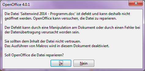

Eine komplexe DOC-Datei, die AOO 4.0.0 nicht öffnen könnte, erzeugte folgende Fehlermeldung:
Zu beachten ist, dass der gescheiterte Versuch des Öffnens eine versteckte Sicherungsdatei im jeweiligen Speicherordner hinterlässt, die etwa so lautet: .~lock.DATEINAME.doc#. Diese (versteckte) Lock-Datei sollte manuell gelöscht werden!
(Hinweise: Das Beispiel wurde im Betriebssystem LinuxMint13 / Ubuntu 12.04 durchgeführt. Der Dateiname der Lock-Datei kann also beispielsweise in Windows von der genannten Form abweichen. - Der Dateimanager/Explorer sollte so eingestellt sein, dass die Anzeige auch versteckte Dateien darstellt!)
Die DOC-Datei konnte jedoch mit LO 4.1.0.4 portable und FreeOffice geöffnet und im ODT-Format gespeichert werden. Änderungen waren dann jederzeit möglich und mussten sogar wegen einiger Lay-out-Verschiebungen vorgenommen werden.
