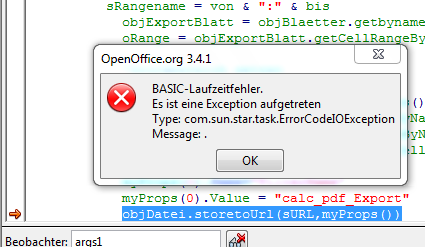

Habe den Code gerade mal getestet. Habe den Alten Code im Dokument ersetzt, das Dokument gespeichert und dann das Makro ausgeführt. Dabei bekam ich folgende Fehlermeldung. Habe ich da noch was vergessen / übersehen?

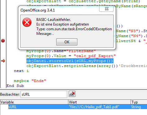

Hallo F3K Total,
in der Zelle N3 steht "C:\" und wird anscheinend auch richtig umgesetzt (siehe Bild):

Hi HHTiger,
bei mir läuft es AOo 3.4.1 W7 Professionell, kannst Du dir mal sUrl ausgeben lassen und schauen ob es den Pfad so gibt?
Edit: Habe gerade selber versucht etwas manuell unter C:\ zu speichern, geht nicht, keine Berechtigung.
Nimm ein Verzeichnis, auf das Du Zugriff hast.

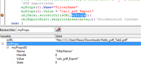

@F3K Total:
Jetzt läuft es ohne Fehlermeldung durch, allerdings sind die PDF-Dateien nicht in dem angegebenen Verzeichnis: C:\Benutzer\Klaus\Downloads zu finden :(

@F3K Total:
sorry ich hatte zuvor einen Tippfehler. Selbstverständlich hatte ich einen backslash am Ende des Pfades. Aber Du hast Recht, um einen fehlenden backslash zu ergänzen wäre mein Code nützlich.
Aber trotz richtigem Pfad (mit backslash) funzt es bei mir nicht. Die Dateien werden nicht angelegt. Vom Pfad her muss jetzt eigentlich alles richtig sein. Es ist auch egel, ob ich "Benutzer" oder "user" verwende. Die Dateien werden nicht erzeugt. In welches Verzeichnis legst Du sie denn ab. Vielleicht liegt es ja an der Pfad Übersetzung von Windows.

@F3K Total:
Es lag wohl an Windos, so wie ich vermutete. Habe jetzt "C:\TestPDF\" verwendet .... und siehe da: alle Dokumente wurden richtig erzeugt. Irgendwie habe ich wohl ein Talent dafür, immer in die Sch....e zu greifen, wenn welche da ist :lol:
