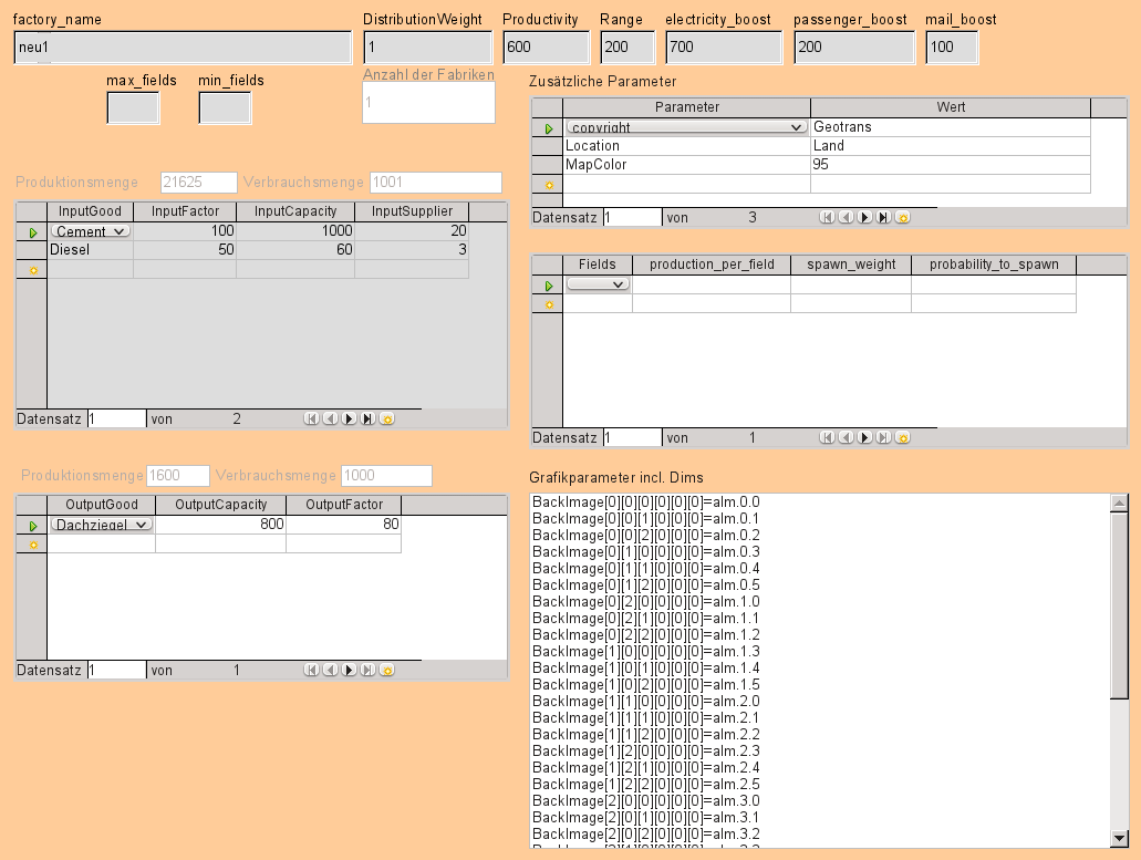

Vielleicht kann ich es mit dem Screenshot von meinem Formular deutlich machen was ich eigentlich erreichen will, ich bin mir ja gar nicht sicher ob meine Datenbank überhaupt richtig strukturiert ist!RobertG hat geschrieben: Mir ist einfach nicht klar, warum Deine Tabellen so zusammenhängen. Du scheinst ja im Hintergrund irgendeine vorhandene Datenbank zu haben, die genau das bedingt.
In dem Transportsimulationsspiel Simutrans werden die darin enthaltenen Fabriken über verschieden Parameter definiert. Um ein ausgeglichenes Verhältnis zwischen Warenproduktion (Goods) und Warenverbrauch zu erhalten ist nötig, die verschiedenen Parameter der Fabriken anhand von verschiedenen zu berechnenden Werten anzupassen.
Der Screenshot zeigt alle Werte die der Fabrik "neu1" zugeordnet sind. Eine Fabrik kann mehre Waren (Goods) Produzieren, wird als OutputGood definiert. genauso kann sie aber auch mehre Waren verbrauchen = InputGoods.
Auch gibt es Fabriken denen ein oder mehrere Felder (factory_fields) zugeordent sind.
Dann gibt es noch Parameter die nicht in jeder Fabrik vorkommen und die ich auch nicht für die Berechnung brauche, die habe ich in "erweiterungen" ausgelagert.

Hallo Georg,
ich habe mir fast so etwas gedacht. Das Ganze erinnerte mich von den Beispielen her an Railroad-Tycoon, das einzige Spiel, das ich eine Zeit lang auch gerne einmal am PC gespielt habe.
Für Deine "Goods" braust Du irgendwo eine Beziehung zwischen den Waren, die geliefert werden und denen, die daraus entstehen. Beispiel für Railroad-Tycoon: Aus Eisen und Kohle macht das Stahlwerk Stahl. Aus Stahl und Obst bzw. Stahl und Kaffee macht die Verpackungsindustrie "Lebensmittel". Diese Beziehungen werden durch Deine Tabellenstruktur nicht geklärt. Das könnte z.B. so eine Tabelle sein:
ID factory_ID Ingood_ID_1 Ingood_ID_2 Ingood_ID_3 Outgood_ID_1 Outgood_ID_2 Outgood_ID_3
Irgendwie musst Du diese Beziehung zueinander definieren. Entweder eben über einen gemeinsamen Datensatz, in dem einmal bei Ingood Eisen und Kohle und bei Outgood Stahl für eine Fabrik steht, bei einer anderen Fabrik Ingood mit Stahl und Kaffee und Outgood mit Lebensmittel steht.
Allerdings fehlt mir dafür im Moment der frie Kopf.
Robert
Robert

Hallo Robert,
vielen Dank für Deine Hilfe, ich denke auch das neue Handbuch ist deutlich wichtiger
Immerhin habe ich jetzt eine Idee für eine Lösung, in dem ich über Abfragen die Zeilen zusammen fasse wie hier viewtopic.php?f=8&t=61075#p227776 dargestellt. Das hat auch den großen Vorteil das ich dann auch schon einen großen Teil meiner Formatierung erledigt habe.
Gruß, Georg
Gruß, Georg
