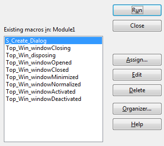

entschuldigt bitte das ich hier so von der Seite her reinplatze, aber ich hab da ein Problem mit dem Code von F3K Total. Und zwar geht es um diesen.
Wenn ich den Code nehme und via 'Copy & Paste' in ein leeres Modul einfüge, dann kann ich ihn auch von dort wohl ausführen, aber bei Klick auf das X rechts oben im Dialog hagelt es eine Fehlermeldung und in dieser Sub wird die .setVisible Zeile markiert.
    'Diese Routinen werden von dem XTopWindowListener benötigt
    Sub Top_Win_windowClosing( oEvent ) 'Dialog schließen
        odlg.setVisible(False)
Die Objektvariable sei nicht belegt, heißt es dann.
Aber das warum und wieso ist für mich irgendwie nicht nachvollziehbar. Denn der Dialog "odlg" ist doch Ordnungsgemäß gleich ganz am Anfang GLOBAL deklariert worden, und ein probehalber tausch auf DIM bringt auch keine Änderung.
Einen irgendwie gearteten Tripsfähler kann ich aber auch nicht finden.
Ich vermute, weiß es aber nicht wirklich genau da ich damit noch keine Erfahrung gesammelt habe, das vielleicht etwas mit dem XTopWindowListener da noch nicht so richtig stimmt.
Also was läuft da bei mir schief?
Testumgebung:
- WinXP
- OOo 3.2.1 & 3.3.0, sowie AOO 4.0.1
In allen getesteten Office das gleiche Resultat.

ich hab jetzt mal alles von meinem Geistigen Notizblock gestrichen was ich dir mitteilen wollte, da ich die Ursache für "mein Problem" festgestellt habe.
Der Übeldädar war die falsche Bibliothek!
Ich hatte nämlich eine weitere Bibliothek angelegt und das Makro dort in ein Modul reinkopiert. Es ist also nicht die Standardbibliothek von wo das Makro aus aufgerufen wird. Und als ich das Makro in die Standardbibliothek kopierte und von dort ausführte, funktioniert es auch bei mir.
Die Sache mit der Abfrage ...
... hat sich jetzt auch erledigt.
Denn in der zusätzlichen Bibliothek wurden durch das mehrfache ausführen der Sub mehrere Dialoge gestartet, was in der Standardbibliothek nicht der Fall ist.
