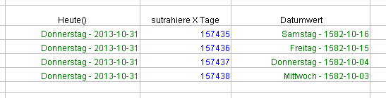

Wenn ich euch richtig verstehe, müsste ich also - "um sozusagen mit Calc in Einklang zu kommen" als Ende des Julianischen Datums 18.02.1700 durch 05.10.1582 ersetzen, sowie 01.03.1700 durch 14.10.1582, richtig- oder Denkfehler?
Beiträge: 3579
Re: Chronik: Eingabe & Sortierung Datum ab 1 Jhd
Hallo Benni80,
Benni80 hat geschrieben:Wenn ich euch richtig verstehe, müsste ich also - "um sozusagen mit Calc in Einklang zu kommen" als Ende des Julianischen Datums 18.02.1700 durch 05.10.1582 ersetzen, sowie 01.03.1700 durch 14.10.1582, richtig- oder Denkfehler?
letzteres ;)
weil der Kalender im europäischen Raum von Region zu Region unterschiedlich übernommen wurde, gugst du hier : http://wiki-de.genealogy.net/Gregorianischer_Kalender
Also man kann hier ja schon fast von einer "Glaubensfrage" sprechen, ist der Kalender doch aufgrund kirchlicher Gründe geändert und der Zeitraum vom 5.10-14,10.1582 übersprungen worden.
Also wirst du dich bei deinen Daten auf ein Kalendermodel beziehen müssen oder du lässt den Kalender außen vor und rechnest in Tages und Wochen die ja fest definiert sind und ggf mit dem Durchschnittsjahr 365,2425 T / A
PS
der Einfachheit halber beziehst du dich auf das Calc Kalendermodel und du hast dich aller Sorgen entledigt :lol:
Benni80

Hierbei erhalte ich folgende Ergebnisse:
01.01.1400 bis 01.02.1500
Aufbau 1 (Excel):]100 Jahre, 1 Monat und 0 Tage[/color]
Aufbau 2 (Calc): 100 Jahre, 1 Monat und 1 Tag[/color]
Online-Tool: 100 Jahre 0 Monate 28 Tage[/color]
Richtig ist (bei Definition Ende Juli.-Kalender 05.10.1582 / Start Greg.-Kalender 14.10.1582):
http://dialogmarketing.anarcho-versand. ... 726677.png
Dennoch hat Calc sich nur bei einem Beispielszeitraum mit einem richtigen Ergebnis bewiesen.
Vermutlich beruht dies aber auf meinen Formeln:
Ich wurde heute über das Gästebuch von Ihnen angefragt, leider wurde Ihr Eintrag als SPAM gewertet, weil ich Links generell im Gästebuch untersage. Das Thema gehört nicht ins Gästebuch, sondern als Kontaktaufnahme über das Kontakt/Support-Formular.
Weiteres und genaueres dann über Emails, wenn ich mir sicher bin, keinen Spammer vor mir zu haben.
Also die Flinte nicht gleich ins Korn werfen, den nebenstehenden Text-für-Spam im Gästebuch lesen und alles wäre gut gewesen. Sie können von Glück sprechen, dass ich SPAM protokoliere, und somit ihre Anfrage gelesen habe. Nur Ihre Emailadresse habe ich nicht mit geloggt, deshalb meine Aufnahme zu Ihnen über das Forum.
Nun auszugsweise etwas zum Thema:
Im Übrigen ist :
im Beispiel Aufbau 1 Exel das Egebnis exakt richtig.
im Beispiel Aufbau 2 Calc ein Tag zu viel - es wurde ein Monat mit nur 28 Tagen angenommen, der Februar 1500 hat aber 29 Tage - letzteres ist also 1 Monat.
im Beispiel Online-Tool, stimmt es ebenfalls nicht, denn die 28 Tage sind ein Februar. Da das Ergebnis so geschrieben steht, scheint da der selbe Fehler wie im Beispiel Aufbau 2 zu sein. Er hat den Februar 1500 nur mit 28 Tagn angenommen - er hatte aber nach dem Julianischen Kalender 29 Tage
Hier scheinen in allen drei Methoden Schaltjahrfehler zu liegen.
