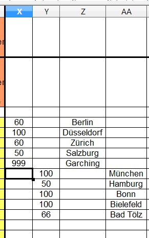

Hallo HeritzP,
nun ist der Fehler weg, danke! :D
Meine OpenOffice Version ist 3.3.0 .
Bei dem Beitrag und Screenshot aus viewtopic.php?f=2&t=65465&sid=7a7822010 ... c7#p253923 geht es um eine Sortierung aufsteigend zuerst nach den Spalten I und K, dann J und L, gelistet ab Spalte X, wobei ich in Spalte Y als Beispiel einen Fehler hatte, sorry. Die neue Tabelle von Dir zeigt eine andere Sortierung
Sortierung @ und Zuhause 2 .jpg (41.56 KiB) 4348 mal betrachtet
Ist das bei dir auch so?
