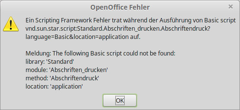

Re: WRITER: "Abschrift drucken"
Nein, leider wieder nicht. Es erscheint folgender Fehler:
Mit dem folgenden Skript wird zwar der Abschriftenrahmen eingefügt, aber nicht mehr gelöscht:
So langsam verzweifle ich

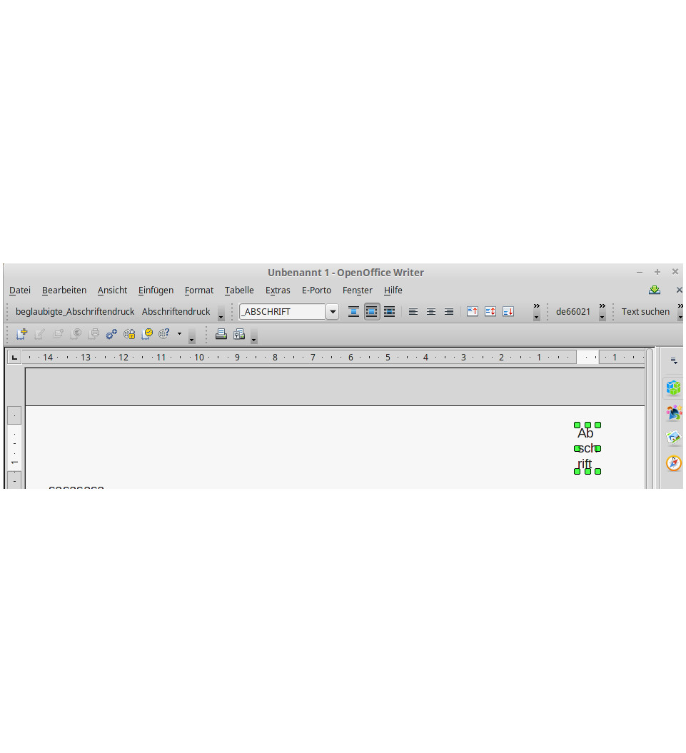

Da wir hier momentan nicht weiterkommen: es ist von Anfang an so, dass der Rahmen in einer Breite von 0,57 cm und mit automatischer Höhe eingefügt wird. Das Ganze sieht dann so aus, obwohl ich in der Rahmenvorlage als feste Breite 4 cm und feste Höhe 0,8 cm vergeben habe:
- Unbenannt.jpg (62.89 KiB) 7277 mal betrachtet
