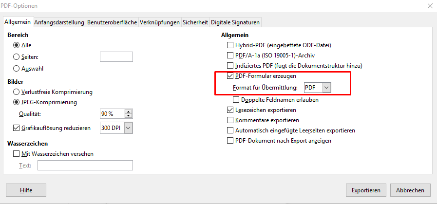

Mal etwas zur Ergänzung:
Wenn die Writerdatei das Formular beinhaltet (wie beschrieben), die Schaltfläche das Formular versendet, das Formular selbst die URL beinhaltet, so könnt Ihr beim Export in das PDF in den Optionen die Listbox auf "PDF" stellen - dann wird auch das PDF Formular angefügt.
Ob das nachher im Browser auch so geht, hab ich jetzt aber nicht getestet. Einen Versuch wäre es wert.

Re: Bitte DRINGEND um Hilfe PDF-Link in Email einfügen
das funktioniert leider seit Jahren nicht, was im Wiki-Artikel auch so vermerkt ist, ebenso aktuell mit AOO 4.1.2 und LO 5 .1.6 getestet. Die Fehlermeldung beim Benutzen eines solchen Formulars in Adobe Reader lautet "This Operation is not permitted."l
Kann ich nicht bestätigen. Hier getestet und hat einwandfrei funktioniert:
Lo Version: 5.1.1.3, Win 10.
Erzeugtes PDF Formular ausgefüllt und per Button an mich selbst gesendet. Anhang: Das ausgefüllte Formular.
Allerdings spielen hier natürlich verschieden Kriterien eine Rolle:
- Die inhaltlichen Voraussetzungen des PDFs (erzeugt von LO). Alles ok und gegeben.
- Anzeigeprogramm PDF und die Fähigkeit, diese Techniken auch zu nutzen.
Ich denke, daran scheitert es meist. Getestet mit Adobe Acrobat - allerdings habe ich die Vollversion.
Tom
kannst Du bitte Dein PDF-Formular hier anhängen. (ersetze Deine Email, sonst schickt Dir Hinz und Kunz das Formular zurück)
mmh, das könnte möglicherweise der Grund sein. Wenn es hingegen mit Reader ginge hättest Du eine phantastische [1] Entdeckung gemacht, denn darauf warten viele Nutzer seit Jahren das das funktioniert.
