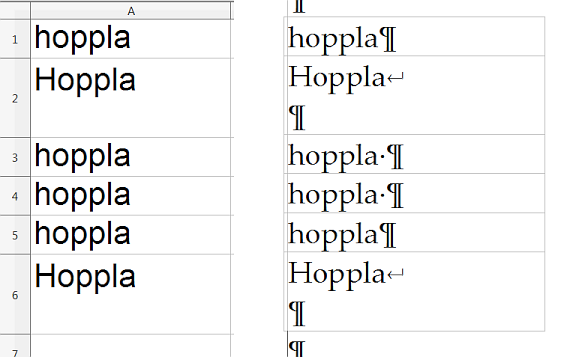

quotsi hat geschrieben: Mi, 13.09.2017 12:26Es geht auch in AOO einfacher:
A1 "hoppla" Enter
A2 "Hoppla" Str+Enter, Enter
Auch hierbei hast du dich in die Irre führen lassen und falsche Schlussfolgerungen gezogen!
Mit Strg+Enter veränderst du die Wortergänzung und fügst damit automatisch ein Leerzeichen und einen Zeilenumbruch ein. folglich ist der Ergänzungstext nicht mehr identisch. Das kannst du durch eine Kopie in den Writer mit Steuerzeichen sichtbar machen. Außerdem würde es auch reichen, beim Worteintrag einfach nur ein Leerzeichen einzufügen. Das eigentliche Problem bleibt aber immer noch erhalten. Folglich bringt diese Vorgehensweise nichts.

quotsi
Beiträge: 794
Re: Auto-Eingabe fehlerhaft
Beitrag von quotsi »
Ja, Du hast wieder mal recht. Dass sogar in diesem Falle ein Leerzeichen angefügt wird, kann man mit F2 auf dem Wort ebenfalls gleich sehen.
Also ist mein Umweg zu umständlich. Leerzeichen am Ende reicht für denselben Zweck.
Das aber ist eine durchaus akzeptable und schnelle Methode im Regelfall, da man doch nur selten absolut gleiche Wortpaare benötigt.
