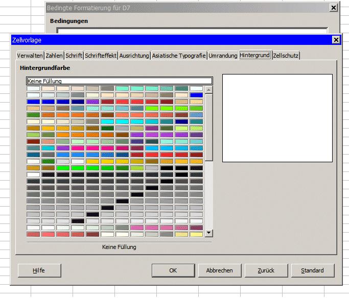

vierviervier hat geschrieben: Di, 19.02.2019 11:59 Gruß in die Runde,
Da ist mir nun aufgefallen, dass die angezeigten Farbpaletten nicht immer die gleichen sind (einmal sehr systematisch geordnet und stufenweise dunkler werden, einmal eher zufällig, auch mit anderen Bezeichungen für die Farben).
Ich vermute, vierviervier meint die sich ändernden Hintergrundfarben im Dialog Zellvorlage (siehe Anhang).

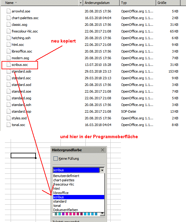

Das Laden von Paletten ist nur noch mittels Extension möglich.
Ich kann Paletten in 6.x normal in libreoffice/share/palette/ kopieren und an in Libreoffice auswählen/nutzen. Gerade nochmals geprüft.

Entschuldigung, bei meiner Version 6.0.3 ist das nicht so, dort kann ich einfach eine zusätzliche Palette in das Verzeichnis kopieren und diese ist dann, zusamen mit allen anderen Paletten über die Programm-Benutzeroberfläche auswählbar.
Falls das bei anderen LO-Versionen nun schon wieder anders ist weiß ich davon bisher nichts (bzw. inzwischen schon insoweit Du es mirt ja nun gesagt hast.
Es tut mir leid was ich Verwirrung ausgelöst hätte, denn ich probiere sonst immer jede Antwort von mir genau aus bevor ich sie poste, nur bei den (völlig bekloppten) ständigen Programmupdates von LO komme ich nicht mit, denn mein Internetzugang ist lahm und ich tue es mir deshalb nicht an eine Version nur deshalb downzuloaden um eine Antwort zu prüfen, sondern nutze die (vielen) Versionen die ich ohnehin schon durch meine berufliche Tätigkeit installiert habe.
kopierte Palette.gif (33.7 KiB) 8611 mal betrachtet

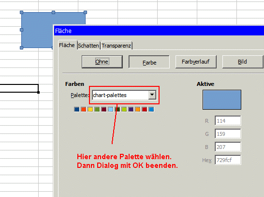

nochmals der Ablauf:
1. Palettendatei (*.soc) im Dateisystem kopieren
2. Rechteck ins Tabellenblatt zeichnen und dort im Kontextmenü "Fläche" wählen und im erscheinenden Dialog Register "Fläche" unter "Farben" die gewünschte Palette auswählen (neuere LO-Versionen 6.x) oder, bei älteren LO-Versionen, im Register "Farben" über die Schaltfläche "Palette laden" (rechts unten) eine Palette laden
3. die Palette aus 2. steht nun für die bedingte Formatierung zur Verfügung

Bei mir ist problemlos die dort vorhandene Palette mit meinem Trick austauschbar. Getestete mit LO 6.0.3 Windows 7
Jetzt nochmals mit Screenshot:

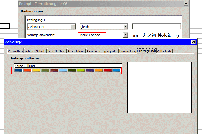

Vorher-Situation bei Format-Bedingte Formatierung-Bedingung... -->Vorlage anwenden - Neue Vorlage...
Nun mittels Zeichenobjekt eine andere Vorlage wählen:
Palette bei Zeichenobjekt ändern.gif (29.32 KiB) 8324 mal betrachtet
Danach-Situation bei Format-Bedingte Formatierung- ... Die gerade breim Zeichenobjekt gewählte Palette ist nun auch hier verfügbar:
