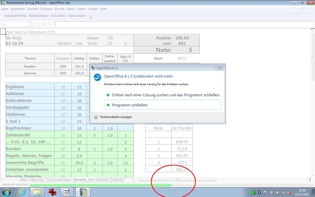

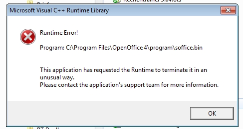

Nichts von Alledem. Hier ist der Fehler:
Wenn ich diese Zellen in "Übersicht_Test" entferne, ist der Spuk weg.
Und was ist da? Z.B. folgender Inhalt:
=SUMME(C8:C29;C31;C33;C33;C35:C38;C42;C47)
das mag er nicht. Hier stürzt tatsächlich das Programm beim Speichern ab.

Zurück zu Balus Idee. Ich habe mal nicht nur die obengenannten Inhalte gelöscht sondern noch den Rest der Zellen mit Berechnungen und habe nur die Verknüpfungen übriggelassen.
https://www.dropbox.com/s/xmhx9r7vkadxj ... 8.ods?dl=0
Siehe da, es gelingt mir nicht mehr, den Ansturz zu erzwingen. Ist es so, dass vor, oder während des Speicherns noch die ganzen Zellinhalte berechnet werden und dazu noch meine Inhalte auf der Drawpage gelöscht werden und das Speichern da überfordert ist? Man erkennt ja richtig, dass beim Öffnen von "Zahlenstrahl" und anschließendem Klicken auf "Abbrechen" im Menue der Computer eine Weile rödelt. Gerade beim Zahlenstrahl muss ja jedes einzelne Strichelchen in eine Schleife entfernt werden. Habt ihr dazu eine Idee, wie man das in den Griff bekommt?

zunächst schien das tatsächlich zu funktionieren. Das Programm scheint seltener abzustürzen - leider tut es dies aber immer noch. Vielleicht ist mein armes kleines Laptop hier im Urlaub ja überfordert - es kommt jetzt zu gravierenden Abstürzen (sogar mit Fehlermeldung), die jetzt einen Kaltstart erfordern, oder ich muss den Dienst "soffice.bin" beenden.
Langsam bin ich am Verzweifeln, ich hatte mein Programm am Ende der Herbstferien schon zugesagt und entsprechende Erwartungen geschürt. Das Programm raubt mir schon den Schlaf. Dabei hatte ich die Idee, dass das Problem nicht darin besteht, dass das Speichern schneller als das Berechnen erfolgt. Wenn ich die Programmausführung in der Zeile vor "store" mit "print" unterbreche, ist ja zumindest das Löschen der vielen Objekten auf der Drawpage beendet. Ich konnte auch ein Screnshot erzeugen, indem man sieht, wie der Speichervorgang (mit Dispacher Code) mittendrin abbricht:
... ich fürchte aber ein Kontakt mit dem application support team wird mir nicht weiterhelfen:
Ich befürchte, es ist doch ein Fehler in meinem Code. Warum der beim Start von der einen Seite "Übersicht" nicht zum Tragen kommt, beim Start von der Seite "Übersicht_Test" aber schon, ist mir vollkommen schleierhaft. Ich komme auf meine Frage zu diesem Code zurück:
sub ZeichnungLoeschen (seite as integer)
	oPage=ThisComponent.drawpages(seite)
	do while oPage.count>0
    	oGrafik=opage.getbyindex(oPage.count-1)
    	oPage.remove(oGrafik)
	loop
end sub
... ich bin mir sicher, dass ich hiermit schon Probleme hatte.

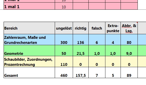

Dann hatte ich mir deine Formel mal genauer angeschaut.
Okay. Sie sah für mich im ersten Augenblick ungewohnt aus. Und ferner wird die Zelle C33 doppelt addiert, aber das ist ein anderes Thema.
Das kann ich erklären. Ich hatte ja vorübergehend in LibreOffice gearbeitet und da hatte ich in den genannten Zellen die Anzeige"#Wert", da die aufsummierten Zellen auf Zellen beziehen und diese per Formel berechnet werden. In OO geht das in LO gibt es "#Wert". Im LibreOffice Forum bekam ich den Tipp mit "=summe..." anstelle von "=Zelle1+Zelle2...". Hier der Link:
https://www.libreoffice-forum.de/viewto ... =6&t=23964
Die Aufgaben in Zelle C33 zählen doppelt.
