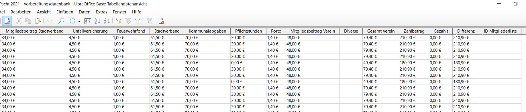

Hallo Robert,
hier mal der Screenshot
Screenshot 2020-11-07 195353.jpg (215.11 KiB) 9559 mal betrachtet
Sylvia

in "ID Milgliederliste" steht nirgendwo ein Wert. Da muss doch irgendwo der Datensatz sein, der zu Mitglied 107 passt. Wenn Du dort dann auch 107 hin schreibst, dann werden die Daten entsprechend angezeigt.
Robert

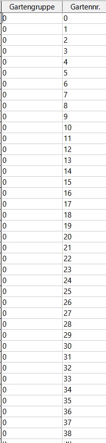

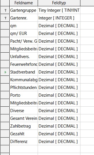

ich habe versucht es so genau wie möglich zu machen:

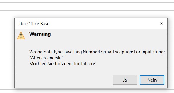

Ohne ID und mit 2 Primärschlüssel. Allerdings passt es nicht und es gibt beim Abspeichern eine Fehlermeldung.
Screenshot 2020-11-09 041002.jpg (29.83 KiB) 9452 mal betrachtet
Screenshot 2020-11-09 041257.jpg (76.69 KiB) 9452 mal betrachtet
Screenshot 2020-11-09 041309.jpg (41.11 KiB) 9452 mal betrachtet
Es gibt keine Gartengruppen und die Gartennr. sind falsch. Es gibt keine Reihenfolge von 1 - 100 . Es gibt auch nicht unbedingt in jeder Gartengruppe eine 1 .
