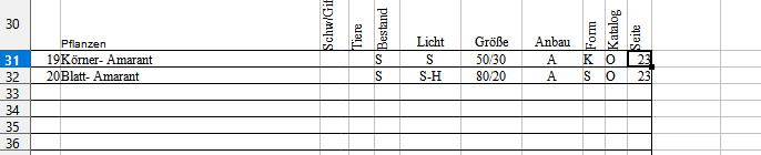

Re: Mehrere Tabellen gleichzeitig bearbeiten
Hallo mikeleb,
danke, daß Du Dir die Mühe gegeben hast.
Die Sortierung funktioniert ja soweit.
Die Ordnungszahlen passen soweit.
Leider lassen sich die Texte in den Spalten nicht darstellen.
Ich habs schon mit Formatierung versucht.
Du hast bestimmt eine Idee, wie das funktionieren könnte.
Johannes
Johannes
Ich habe keine Ahnung, was du meinst.
???Die Ordnungszahlen passen soweit.
???Leider lassen sich die Texte in den Spalten nicht darstellen.
Hallo mikeleb,
siehe Anhang.
Johannes
siehe Anhang.
Johannes
bei mir sieht es so aus, wie du es wünschst. Auf deinem Bild kann man leider nicht erkennen, was die Ursache sein könnte.
Mit welcher Programmversion arbeitest du?
Hallo mikeleb,
jetzt habe ich die deutsche Version gefunden.
Die Matrix- Formeln habe ich in die Tabellen "Mineral" und "Wunde" übertragen.
Das funktioniert recht gut.
Jetzt muß nur noch erreicht werden, daß beim Ausdruck die entstehenden Leerzeilen ausgeblendet werden. Das Originaldokument hat ca. 600 Zeilen. Das bedeutet, daß bei den verbleibenden 2 Zeilen vom Ergebnis, noch 10 leere Blätter durch den Drucker gezogen werden.
Wenn wir das auch noch hinkriegen, dann ist die Aufgabe gelöst.
Johannes
Johannes
Hallo mikeleb,
kann durch eine Zusatzformel, vielleicht in einer eingefügten Spalte, die Zeilenhöhe auf 0 gesetzt werden?
Johannes
Johannes
