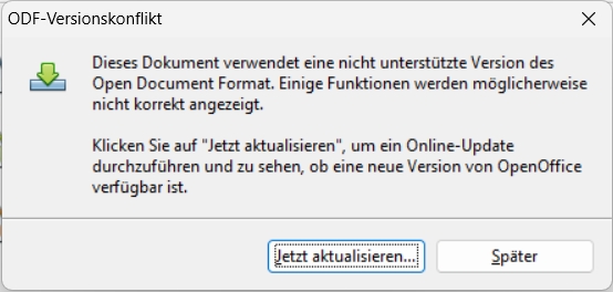

Wenn ich eure Dateien öffne bekomme ich immer die Fehlermeldung:
OFD Versionskonflikt
Dieses Dokument verwendet eine nicht unterstützte Version...
Wenn ich auf Jetzt aktualisieren klicke stürzt open office ab.
Wenn ich auf später klicke öffnet sich die Datei.

Degerman hat geschrieben: Do, 06.10.2022 09:44 Dieses Dokument verwendet eine nicht unterstützte Version...
Erscheint, wenn ein Dokument mit LibreOffice bearbeitet wurde.
