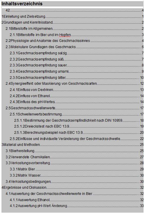

Ich habe leider auch so ein blödes Inhaltsverzeichnis Problem in meiner Diplomarbeit. Und wollte mich hier mal mit einklinken damit ich kein neues Thema eröffnen muss.
Ich nutze OO 2.3.1. Ich habe alle Kapitelüberschriften über die Funktion "kapitelnummerierung" und dann Formatvorlagen Überschriften 1-4 erstellt.
Bei den einzelnen Überschriften existiert immer ein schöner abstand zwischen Zahl und Text.
Jetzt habe ich versucht ein Inhaltsverzeichnis einzufügen, über einfügen->verzeichnisse. Leider sieht das ganze dann nicht so toll aus, da aufeinmal die abstände zwischen zahl und text verschwunden sind.
Ich habe schon wild rumprobiert aber habe es leider nicht hinbekommen.
Desweitern schleicht sich an erster stelle immer dieses blöde 42 ein. Kein Plan wo das herkommt.
Hoffentlich könnt ihr mir weiterhelfen.

MSOYO hat geschrieben:Bei den einzelnen Überschriften existiert immer ein schöner abstand zwischen Zahl und Text.
Dieser Abstand ist unter Extras/Kapitelnummerierung/Position definiert.
Für den Abstand im Inhaltsverzeichnis hast Du 2 Varianten.
Wenn Du unter Extras/Kapitelnummerierung/Nummerierung im Feld "Trennzeichen danach" ein Leerzeichen eingibst, wird das sowohl bei den Überschriften im Text wie auch im Inhaltsverzeichnis berücksichtigt.
Oder Du änderst nur etwas im Inhaltsverzeichnis:
Im Register "Einträge fügst Du zwischen die Kapitelnummer und den Kapitelnamen ein Leerzeichen oder einen Tabulatro ein.
Mehr dazu hier: http://www.ooowiki.de/InhaltsVerzeichnis
Könnte ein Inhaltsverzeichniseintrag sein, den Du manuell (aus Versehen) gesetzt hast.
Kannst Du die Datei mal anhängen?
mfG

@ Eia
Habs nochmal unter meinem Benutzernamen reingesetzt. Sorry.
Vielen Dank für deine schnelle Hilfe. Die Abstände habe ich schon hinbekommen, jetzt nervt nur noch die blöde Zahl die sich immer einschleicht.
Mittlerweile ist es eine 8 und ich hab immernoch keine ahnung wo die herkommt bzw noch wichtiger wie ich sie wegbekomme.
Hoffe auf weitere kompetente Hilfe
Hab die Datei mal upgeloaded
http://www.datei-upload.eu/file.php?id= ... 6a234eefdc
Beiträge: 7535
Re: Formatierung Inhaltsverzeichnis
Gast hat geschrieben:...... jetzt nervt nur noch die blöde Zahl die sich immer einschleicht.
Du hast es geschafft die Fusszeile mit der Seitennr. mit dem Absatzformat 'Überschrift 2' zu formatieren, damit wird die höchste Seitennr. als Überschrift mit ins Inhaltsverzeichniss übernommen.
Formatiere die Fusszeile wieder mit der Absatzvorlage 'Fusszeile' und aktualiesiere das Inhaltsverzeichniss.
Gruß Karo

Ihr seit spitze und die Rettung meiner Diplomarbeit :lol:
Vielen Dank
