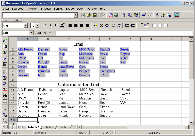

MarkusKauer
Beiträge: 20
Registriert: Mo, 24.03.2008 18:03
Re: html-Tabelle einfügen - Aus Zahl wird Datum
Beitrag von MarkusKauer »
Hallo Andreas,
ich verstehe in diesem Thread nur Bahnhof - benutze auch 1.1.5.
Wieso geht die Tabellenstruktur verloren und in Bearbeiten-Inhalte einfügen etwas fehlen soll?
So habe ich es in der vorigen Seite irgendwo verstanden.
Was ist nicht richtig in der Tabelle (Screenshot), die ich über Bearbeiten-Inhalte einfügen
erzeugt habe?
Markus

MarkusKauer
Beiträge: 20
Hallo Andreas,
Hast du was besonderes gemacht?
Das:
Bearbeiten-Inhalte einfügen, wo mir angeboten wurde:
- html-Format
- unformatierter Text
Beide Optionen sind im Screenshot zu sehen.
(Das geht auch wenn du das kleine grüne Dreieck neben dem Symbol für Einfügen anklickst)
Mit Strg + V bekomme ich html-Format, was in deinem Fall unerwünscht ist,
wenn ich dich richtig verstanden habe.
Markus
