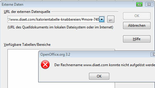

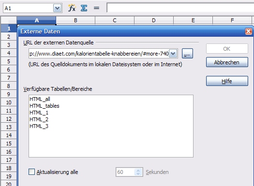

balu hat geschrieben:Hast Du es schon mal mit
-> Einfügen
-> Verknüpfung zu externen Daten
-> Web-Adresse von AFRO eingeben
versucht?
Bis gerade eben nicht, funktioniert aber nicht (Meldung "Der Rechnername .... konnte nicht aufgelöst werden". Vermute mal, da keine frei zugängliche Internet-Adresse).

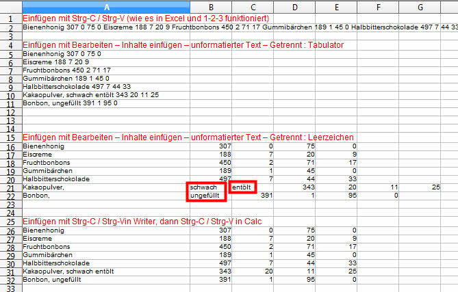

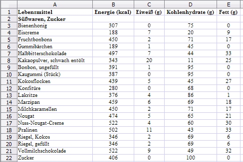

Autsch ! Das war ein Volltreffer ! ABER : das ist so eine Sache mit den kompletten Daten. Hierbei handelt es sich um Bankdaten, und da ich selbst nicht so genau weiss, was so alles in dem html-code übermittelt wird, bin ich da lieber vorsichtig (auch wenn es Text ist, ist es ein bißchen mühsam die ganze Tabelle zu analysieren). Sorry, weniger ist manchmal mehr !
Hoffe Du fühlst dich jetzt nicht auf den Schlips getreten, ich weiß Deine bisherige Hilfe auf jeden Fall sehr zu schätzen.
Ursprünglich gings ja mal "nur" um einfaches Einfügen von Daten per Copy/Paste, das in anderen Anwendungen funktioniert hat und in Calc eben nicht. Dass das so einen langen Thread auslöst, hätte ich nicht gedacht.
Friedensangebot :
Ich habe das jetzt mal mit einer normalen Tabelle aus dem Internet getestet, und ich habe das gleiche Problem wie mit "meiner" Tabelle, die ich nicht veröffentlichen will. Das kann nun jeder nachvollziehen (mit vollem HTML-Code-Zugriff). Tob Dich aus ;-)
Schau mal auf http://www.diaet.com/kalorientabelle-kn ... /#more-740
Da bekomme ich folgendes Ergebnis :
Einfüge-Methoden Kalorientabelle.jpg (99.59 KiB) 1433 mal betrachtet

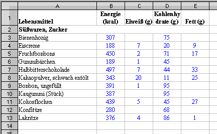

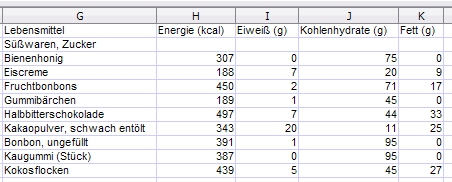

Gute Idee. Jedoch gibts bei mir absolut keine Probleme. Markieren kopieren in der angegebenen Seite und einfügen via "Unformatierten Text" bringt das hier.
Und wenn ich via "Verknüpfung..." es mache, dann siehts so aus.
Also, wenn diese Seite dir schon Schwierigkeiten bereitet, aber mir nicht und anderen wohl auch nicht, dann stimmt definetiv an deinem System etwas nicht. Und damit meine ich dein OOo-System, Benutzerverzeichnis, I-Net Einstellungen... Was aber zutreffen kann, das weiß ich nicht.

auch mit dieser "web Tabelle" kann ich das Problem nicht nachvollziehen,
ein ganz normales kopieren einfügen führt umgehend zum korrekten Ergebnis, ohne jegliche Umwege
kopieren - einfügen - passt
möglicherweise ist der IE7 der Schuldige, aber das kann man auch nur erkennen wenn du den Quelltext abspeicherst und zum Vergleich hochlädst.
eventuell könnten auch die Tastenkombination ctrl+v oder ctrl+einfügen unter Calc verbogen sein, und zwar so, dass nur Text eingefügt wird ,kontrolliere das unter

balu hat geschrieben:- Kann OOo auf das I-Net zugreifen, Firewall Einstellung ok, kein Proxy?
- Bist Du überhaupt online als Du es getestet hattest?

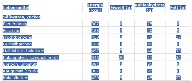

ja und ja. Wenn ich den Link als Hypertext in Writer einfüge, kann ich von dort auf die Internetseite verzweigen. Vielleicht mache ich trotzdem was falsch ? Über "Verknüpfung zu externen Daten.." bekomme ich folgende Meldung, sobald ich Enter drücke :
Und wenn ich auf Durchsuchen klicke, geht natürlich ein Explorer-Fenster auf. Fehlt noch irgendwas für die URL (bin immer noch Frischling in Sachen OOo) ?
balu hat geschrieben:Gute Idee. Jedoch gibts bei mir absolut keine Probleme. Markieren kopieren in der angegebenen Seite und einfügen via "Unformatierten Text" bringt das hier.
Und wie markierst Du ? Über alles auswählen (das ging bei mir ja auch), oder tatsächlich nur einzelne Zeilen (da fängst das Problem dann an) !
clag hat geschrieben:möglicherweise ist der IE7 der Schuldige... + eventuell könnten auch die Tastenkombination....
Keine (verräterischen) Einträge in Tastatur Anpassen. Alle Einfügekombinationen sind blank.
Und wenn IE7 schuld : Warum dann nicht bei 1-2-3 und Excel ?
Markiere ich falsch ? Bitte mal nur die Zeilen Bienenhonig bis Kakaopulver markieren, ohne Überschrift.
So, muss mich leider für heute verabschieden. Könnt aber gerne weiterdiskutieren ;-)
Na ganz einfach, nämlich so.
Result, siehe meine vorigen Screenshots, da kein Unterschied festzustellen ist. Jedoch sage ich "Unformatierter..", weil dann meine Standardschrift genommen wird, anstatt TimesNewRoman, spielt aber auch keine rolle.
Und bei mir sieht der Verknüpfungsdialog so aus.
Also, dein OOo-System sollte wohl neu installiert werden, denn es scheint so das es einen Hau wech hat. Was anderes kann ich mir nämlich nicht mehr vorstellen.

Ein erster Entwurf zum Testen:
Anwendungsparser.ods
