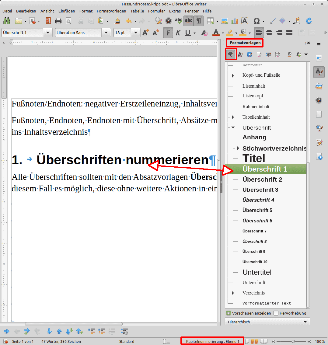

37. Überschriften verwenden - Inhaltsverzeichnisse; Überschriften mit und ohne Nummerierung mischen
Inhaltsverzeichnisse, Kapitelerstellung: Überschriften im Writer verwenden; Überschriften nummerieren; nummerierte und nicht nummerierte Überschriften mischen
Alle Überschriften sollten mit den Absatzvorlagen Überschrift n (n = 1 – 10) erzeugt werden. In diesem Fall ist es möglich, diese bei Bedarf ohne weitere Aktionen in ein Inhaltsverzeichnis zu übernehmen.
Überschriften nummerieren: Der einzig sinnvolle Weg geht hier über Menü Extras | Kapitelnummerierung. Eine Mischung mit anderen Nummerierungsformen endet regelmäßig in kaum zu beseitigenden Fehlern.
Überschriften mit und ohne Nummerierung mischen – 2 Methoden

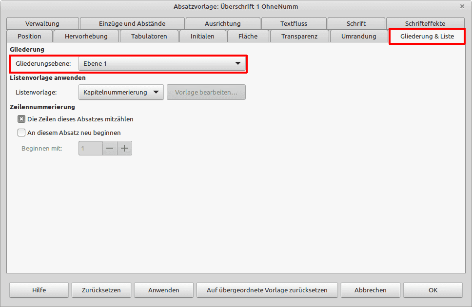

  • Die einfache Methode
    Es gibt eine viel einfachere und benutzerfreundlichere Möglichkeit, eine unnummerierte Überschrift einzufügen.
    • Erstellen Sie Ihre Überschrift n wie gewohnt
    • setzen Sie den Cursor ganz an den Anfang der Überschrift (nach der Nummer, die Sie nicht auswählen können)
    • drücken Sie Bksp (Rückschritt): die Nummer wird entfernt
    Wenn Sie sich daran gewöhnt haben, können Sie die Nummer entfernen, bevor Sie die Überschrift eingeben, aber drücken Sie nicht zweimal Bksp (Rückschritt), da sonst die vorangehende Absatzmarkierung gelöscht wird und Sie sich wieder im vorherigen Absatz befinden.
    Übersetzt mit DeepL.com (kostenlose Version)
    aus: @ajlittoz in https://ask.libreoffice.org/t/pagenumbe ... 2/108576/7
    Um eine unnummerierte Überschrift nachträglich wieder zu nummerieren verwendet man die Tastenkombinationen UMSCHALT+RÜCKSCHRITT oder STRG+UMSCHALT+TAB.
  • Die etwas umständlichere Methode
    Um die Eigenschaften von Überschrift 1 zu kopieren, wählt man im Formatvorlagen-Manager (Taste F11) bei Überschrift 1 → Neu…, vergibt einen aussagekräftigen Namen (hier: Überschrift 1 OhneNumm) und wählt als Folgevorlage Fließtext (Textkörper). Falls nicht automatisch mit erzeugt, wählt man (Reiter Gliederung & Liste) Gliederungsebene: Ebene 1. Damit ist geregelt, dass diese Überschrift gleichberechtigt neben den nummerierten Überschriften der Ebene 1 (Überschrift 1) im Inhaltsverzeichnis erscheint.

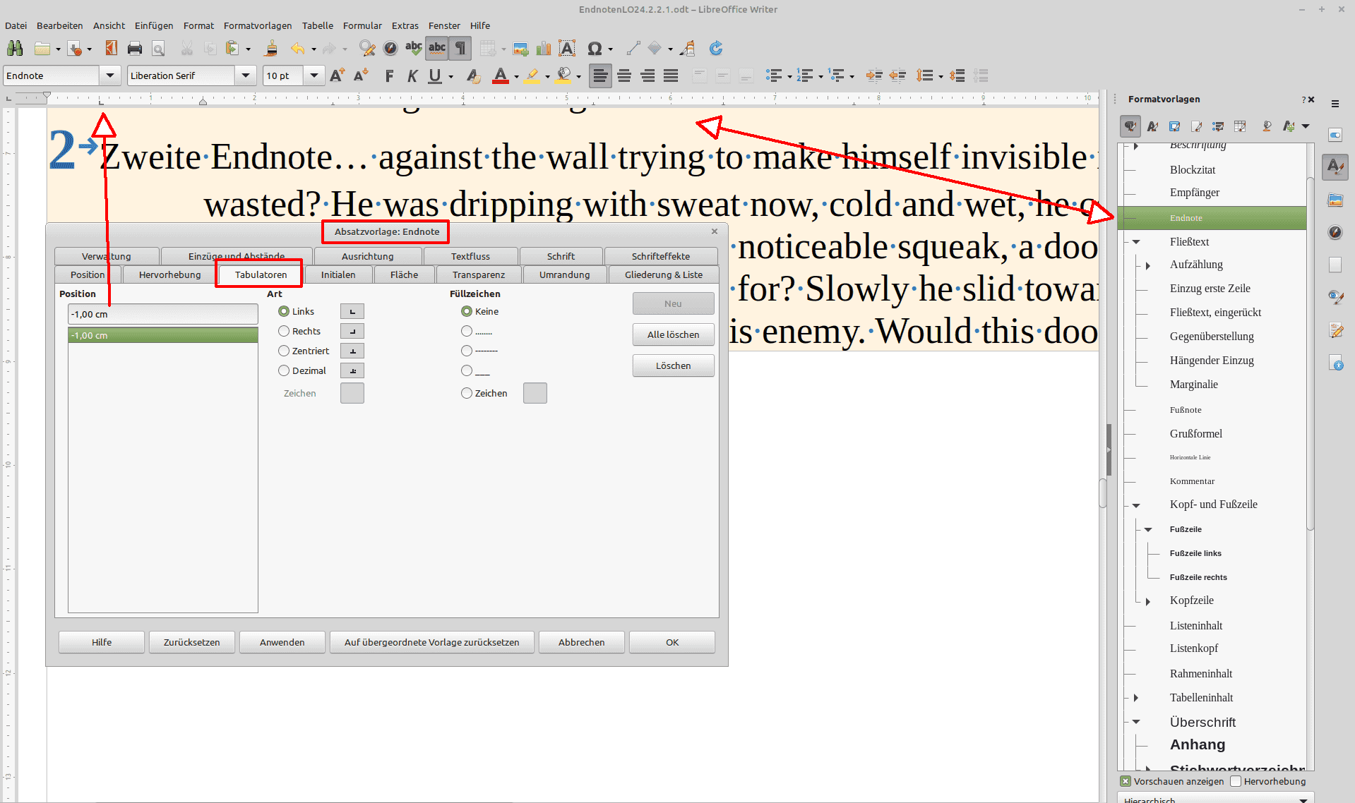

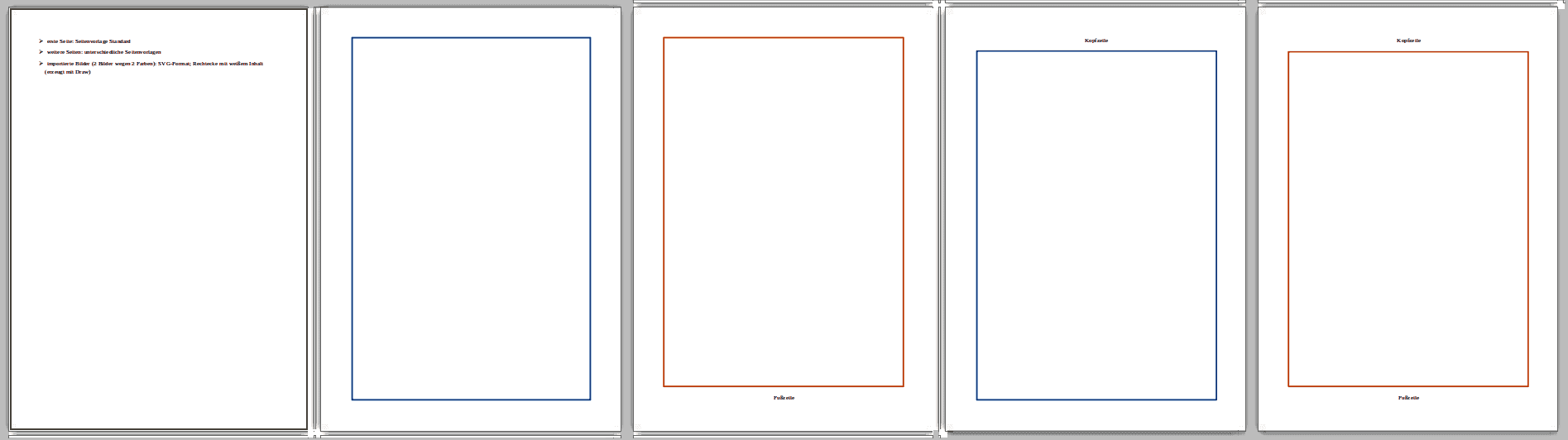

39.a Diskussion Werden Endnoten direkt in ein Writerdokument eingefügt, dann stehen sie allein auf einer letzten Seite. Es ist – ohne Umwege – nicht möglich, hier eine Überschrift einzufügen und im Inhaltsverzeichnis abzubilden. Es wären dazu folgende Workarounds möglich:
  • Einfügen einer Kopfzeile, hier Überschrift erstellen mit Absatzvorlage Überschrift 1 – diese wird nicht im Inhaltsverzeichnis aufgenommen.
  • Einfügen eines Rahmens oberhalb der Endnoten, hier Überschrift erstellen mit Absatzvorlage Überschrift 1 – diese wird im Inhaltsverzeichnis aufgenommen, jedoch zwischen den Überschriften platziert, die den Endnotenanker enthalten (Verankerung am Absatz oder am Zeichen). Wird der Rahmen an der Seite verankert, dann wird bei Aktualisierung des Inhaltsverzeichnisses eine weitere Seite erzeugt, die dann den Rahmen enthält. Die Seitenangabe ist in diesem Fall nicht richtig und die eingefügte Leere Seite sinnfrei.
Diese entstehenden Ergebnisse sind nicht akzeptabel. Daher könnte man für diesen Zweck Bereiche einsetzen (oder einen der folgenden Workarounds nutzen):
Überschriften bei Endnoten in Bereichen
Headings for endnotes in sections
Wenn die Texte in einem Bereich vorhanden sind, dann ergibt sich die Möglichkeit, Endnoten am Bereichsende einzufügen. Wenn man hier einen Seitenwechsel geschickt einfügt, dann wird eine Überschrift auch problemlos in ein Inhaltsverzeichnis übertragen (siehe Beispieldatei).
Vorgehensweise:
Vorhandene Texte können markiert werden, dann über Menü Einfügen → Bereiche… einen Bereich einfügen und dort gleich oder später über Menü Format → Bereiche… die Endnoten am Bereichsende versammeln. Möglicherweise gehen hier die Endnoten verloren, so dass Tests vorher sinnvoll sind.

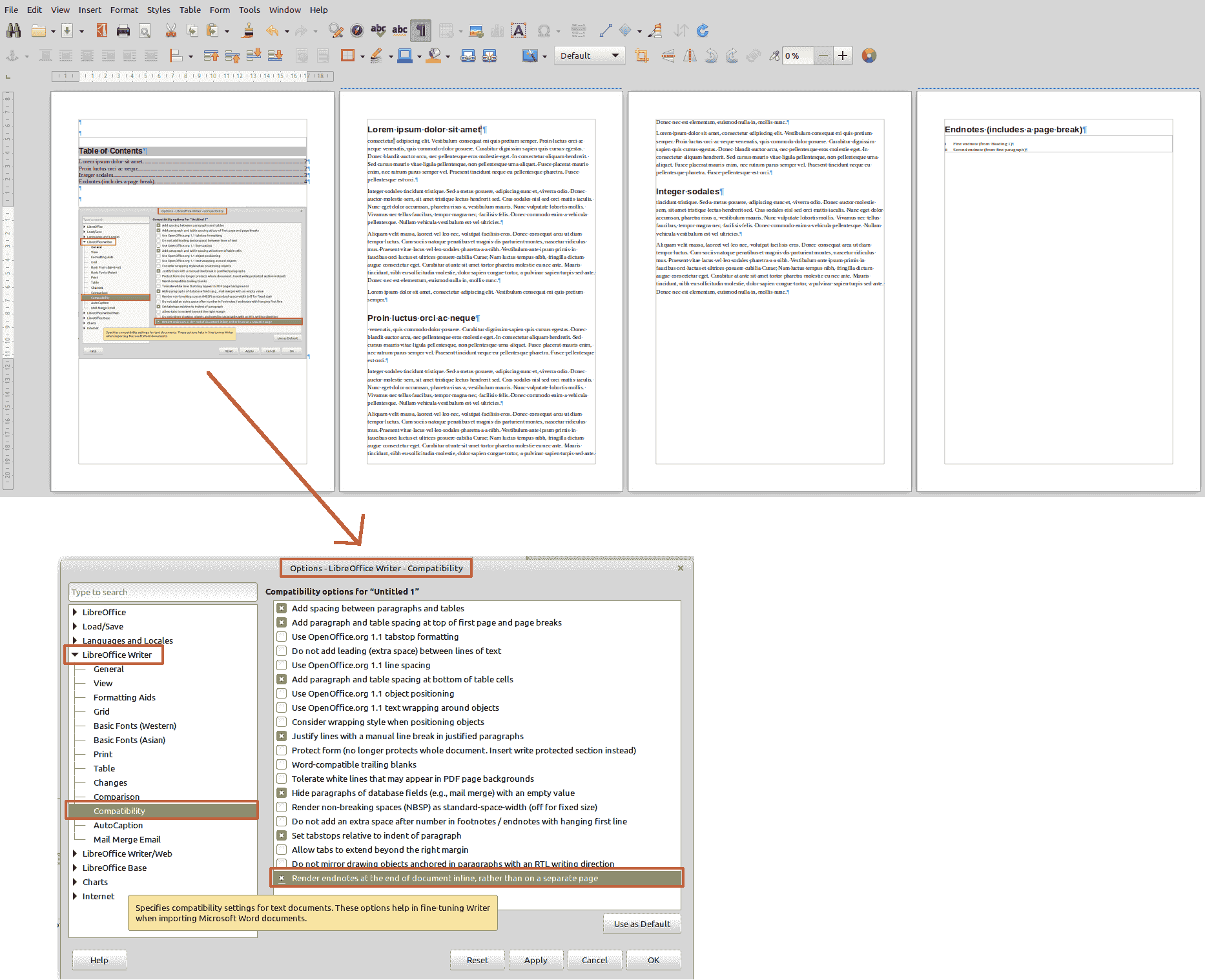

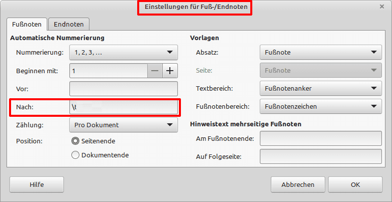

39.b Workaround für Überschriften auf der Endnotenseite mit/ohne Berücksichtigung im Inhaltsverzeichnis
Workaround: Headings of endnotes, with/without entry in the Table of Contents (ToC)
ajlittoz auf https://ask.libreoffice.org/t/librewriter-how-to-add-a-heading-on-the-endnotes-page/117489 hat geschrieben:Die beste und einfachste Lösung ist das Einfügen einer falschen Anmerkung in der Nähe des Anfangs Ihres Dokuments, z. B. im Titelabsatz.
Sie müssen dies so früh wie möglich tun, auf jeden Fall vor Ihrer ersten Endnote, da Endnoten in der Reihenfolge ihres Erscheinens aufgelistet werden.
  • Einfügen>Fußnote & Endnote>Spezielle Fußnote/Endnote einfügen (damit Sie das Ankerzeichen wählen können)
  • Verwenden Sie ein Leerzeichen für die Nummerierung
  • Geben Sie Ihre Überschrift ein
  • einen Ad-hoc-Absatzstil anwenden
Verwenden Sie keine Überschrift n, wenn Sie ein Inhaltsverzeichnis (TOC) haben, da diese Überschrift im TOC gesammelt und am Anfang des TOC aufgeführt werden würde, nicht an ihrer Seitenposition am Ende des Dokuments. Um eine Formatierung zu verwenden, die mit Überschrift 1 identisch ist, klicken Sie mit der rechten Maustaste auf den Namen im Formatvorlagenbereich und wählen Sie Neu. Sie erhalten eine absolut identische Formatierung, die jedoch nicht im Inhaltsverzeichnis aufgeführt wird.
Wenn Sie eine Überschrift pro Kapitel wünschen, wenden Sie denselben Trick (falsche Notiz) für eine Kapitelüberschrift an.
Das einzige, was Sie in Notizen nicht tun können, ist einen Seitenumbruch einzufügen.
Zur Erinnerung: dies funktioniert nur bei .odt-Dokumenten.
Man kann nun die Idee von ajlittoz weiterführen. Wird die Überschrift der Endnoten mit einer Vorlage wie Überschrift 1 formatiert, dann erscheint diese in "falscher" Reihenfolge im Inhaltsverzeichnis.
Wird der Schreibschutz beim Inhaltsverzeichnis herausgenommen, dann kann die Endnotenüberschrift ausgeschnitten (und der entsprechende Absatz gelöscht) und (nach Ergänzung eines Schlussabsatzes) wieder am Ende eingefügt werden. Dies gilt so lange, bis das Inhaltsverzeichnis wieder aktualisiert wird. Hier muss also die Endredaktion besonders sorgfältig durchgeführt werden.
Beispieldatei:
39.c ab ca. Version 24.x: Überschriften bei Endnoten mit/ohne Eintrag im Inhaltsverzeichnis (Kompatibilitätsmodus)
Headings of endnotes, with/without entry in the Table of Contents (ToC) - compatibility mode
In neueren Versionen gibt es die Möglichkeit, die Endnoten einfach an das Textende anzuschließen. Es ist leicht, eine Überschrift (mit Seitenwechsel) darüber zu platzieren und im Inhaltsverzeichnis anzeigen zu lassen. Um die Endnoten richtig anzeigen zu lassen, muss die Vorgabe (Menü Extras | Optionen...) geändert werden! Siehe Screenshots und Beispieldatei:
FootnotesEndOfText.odt
(66.45 KiB) 825-mal heruntergeladen

40. Fuß- und Endnoten: Absatzformat mit negativem Erstzeileneinzug bzw. hängendem Einzug
Footnotes/endnotes with hanging indent - best workaround
Das Problem bei Fuß- und Endnoten besteht darin, dass sich die Änderungen hinsichtlich des linken (Erstzeilen-) Einzugs bei den Absatzvorlagen nicht oder nur teilweise auswirken. (Dies ist ähnlich zu Listen, die bei ihrem Einsatz ja auch die linken Absatzeinzüge überschreiben.)
Die bisher gegebenen Anleitungen wurden zumeist für OpenOffice erstellt und sind nicht besonders befriedigend, siehe hierzu die Diskussion: https://www.libreoffice-forum.de/viewtopic.php?t=14875
Der geschätzte Forumsschreiber @Rocko unterbreitete in der oben angeführten Diskussion auch zwei Beispieldateien, die den negativen Erstzeileneinzug nicht unbedingt schlecht simulieren, doch einiges an Handarbeit erfordern.
Die Lösung des Problems (seit LibreOffice 4.x möglich, jedoch nicht in OpenOffice) besteht darin, dem Fuß- oder Endnotenanker einen Tabulator für den folgenden Abstand beizugeben und diesen dann über das Tabulatorformat der dazu gehörenden Absatzvorlage anzusprechen. Dies ist keineswegs selbsterklärend und erfordert den Einsatz unterschiedlicher „Formatzugänge“.
Einfügen eines Tabulators als Abstandhalter
Idee aus: Ricardo Gabriel Berlasso, To Tame a Writer 2024, S. 113-114
URL: https://frommindtotype.wordpress.com/writer-book/
Downloadadresse: https://frommindtotype.wordpress.com/wp-content/uploads/2024/01/ttw24-en.pdf
Vorgehensweise:
Menü Extras → Fuß-/Endnoteneinstellungen – hier wird der reguläre Ausdruck \t (für Tabulator) eingefügt.
In der Absatzvorlage für Fuß- oder Endnoten müssen dann noch einige Änderungen getätigt werden:
  • Einen Tabulator einfügen mit negativem Wert, z. B. -0,5 cm
  • linken Einzug und Erstzeileneinzug anpassen
Damit ist dieses Problem wirklich sauber gelöst, wenngleich es wiederum ein Workaround ist.

  • Bilderseiten im Text
    Bilderseiten in Textdateien (mit/ohne Seitenumrandung; mit/ohne Beschriftung) lassen sich im "traditionellen" Layout gut mit Tabellen gestalten (z. B. 3 Zeilen, 2 Spalten = 6 Bilder). Möchte man die Bilder frei platzieren, dann kommen früher oder später Probleme mit der Stabilität, besonders bei Texterweiterungen oder Textreduzierungen im vorhergehenden Text.
    Seitenumrandungen als Teil der Seitenvorlage bzw. des Seitenformats haben im Writer die Eigenschaft, Haupttext, Kopf- und Fußzeilen einzuschließen. Negative Abstände für die Umrandungen sind nicht möglich. (Vielleicht kann man sich bei geschicktem Vorgehen mit Absatzumrandungen behelfen.)
    Die Bilder einer solchen Bilderseite müssten also mit einem Rahmen oder einer Tabellenzelle umgeben werden, die genau die Größe des Haupttextbereichs ausfüllen. Dies sind zusätzliche Objekte, die die Stabilität der Writer-Datei gefährden.
    Workaround: Es ist hier möglich, ein Bild im Hintergrund zu platzieren, so dass der gesamte Haupttext (ohne Kopf-/Fußzeile) "umrandet" wird. Dazu wird je nach Bedarf eine eigene Seitenvorlage benötigt. Beispiel hier anbei:
