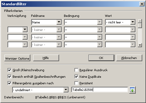

also die Nummer zu dem jeweiligen Namen ist immer die Gleiche? dann ist das ein Job für SVERWEIS() oder VERGLEICH()
Und das Datum wird wie zugeordnet?
Also ich würde folgendes tun angenommen Januar ist durch und für Februar sollen die Namen übernommen werden.
Angenommen Januar Spalte B enthält 2400 Zeilen mit Namen also B2:B2400, markiere diesen Bereich und starte eine Standard Filteraktion mit der Ausgabe auf die Tabelle Februar ab B2500 dann wird eine Liste mit allen Namen ab B2500 eingefügt damit hat die Funktion Autoeingabe die nötigen Einträge.
Das dauert mit etwas Übung eine Minute
Neue Namen werden direkt im Arbeitsbereich eingetragen.
beim Wechsel von Februar auf März wiederholt man die Prozedur
Februar.B2:B2400 selektieren und Standard filtern mit Ausgabe auf März ab B2500 .... usw.
Das ist minimaler Aufwand und geringe CPU-Belastung.

Ich habe durch Deinen Vorschlag eine Menge gelernt. Wo im Menue finde ich bitte den Standardfilter - für den Fall, dass ich ihn mal brauche?
