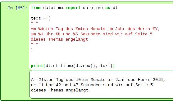

Re: Formeln sollen nur unter Bedingungen in einem Feld sein.
Ich habe nicht rausgefunden, warum.
Vermutlich weil das grundsätzlich kaputt ist, und ein `mm` im Formatstring eben nicht zweifelsfrei als Monats- oder Minutenanzeige zu interpretieren ist.
so gehts mit eindeutigen Formatierungszeichen
damit ist dann auch folgendes möglich:
nur so zu Demozwecken

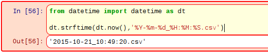

Das wäre im Prinzip alles:
import csv
from csv import QUOTE_ALL, QUOTE_MINIMAL
from datetime import datetime as dt
def export_csv(*args):
    spath= dt.strftime(dt.now(),"T:/DOW_Arbeit/Listen_sonstige/"
                                "Listen_CSV/EXPORT_IBAN_"
                                "%Y-%m-%d_%H-%M-%S.csv")
                         #edit Doppelpunkte in der Zeit gegen minus getauscht

Karolus hat geschrieben:
[...]spath= dt.strftime(dt.now(),"T:/DOW_Arbeit/Listen_sonstige/"
                                "%Y-%m-%d_%H:%M:%S.csv")
Aber einen Doppelpunkt in den Dateinamen einzubauen ist ne blöde Idee.
System:
LibO 6 + LibO 7
Stimmt, da hab ich nicht so genau hingeschaut und die übliche Zeitanzeige-konvention genommen - tuts aber ohne meckern auf einem Linuxsystem.
Werde ich trotzdem ändern, danke für den Hinweis!
