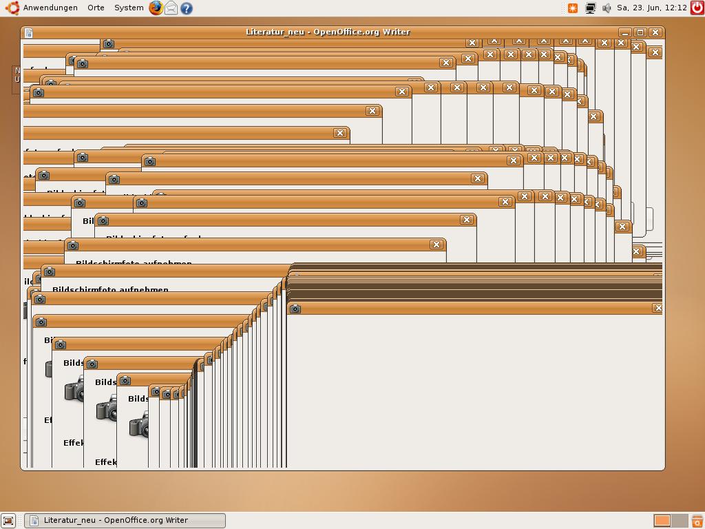

Re: Viele Hyperlinks und Netzverbindung
So, ich habe mal einen Screenshot gemacht. Wie man sehen
kann haengt die App total, es wird nichtmal mehr die GUI geupdated.
Sobald ich das NW-Kabel wieder reinstecke kehrt sie übrigens wieder.
Ich hoffe, dass sich damit die Frage, ob es hier ein Problem gibt end-
gültig geklärt hat.
Wie gesagt, es wurde kein Link im Dokument aufgerufen, und auch sonst
nichts am Dokument geändert. Nur ein bisschen hoch/runter gescrollt.
oleo

- writer haengt wenn kein netzerkzugang
- Bildschirmfoto.jpg (103.26 KiB) 888 mal betrachtet

oleo, Du bist Dir sicher, dass keine Verknüpfungen existieren, die auf automatischer Aktualisierung stehen?
Natürlich darf das Freezen nicht passieren (wie schon geschrieben: das OOo-timeout-Verhalten ist sub-optimal). Kannst Du das Dokument zum Testen irgendwo hochladen (oder mir per PM schicken)?
Nein, da bin ich mir ganz und garnicht sicher. Allerdings habe ich das Dokument nicht erstellt, es ist auch nichtkomma4 hat geschrieben:oleo, Du bist Dir sicher, dass keine Verknüpfungen existieren, die auf automatischer Aktualisierung stehen?
mein Computer. Ich gebe allerdings zu, dass ich nicht wusste, dass es "automatische Aktualisierungen" gibt (frage
ich mich auch wie da das Sicherheitskonzept ist, wenn die beim Kopieren aus dem Browser eingerichtet werden
sollten, die autom. Aktualisierungen). Aber danke für den Tip, ich werde mal suchen wo man sowas ändern/ansehen
kann.
Muss erst mit dem Dokumentenbesitzer sprechen, ob das möglich ist.komma4 hat geschrieben: Natürlich darf das Freezen nicht passieren (wie schon geschrieben: das OOo-timeout-Verhalten ist sub-optimal). Kannst Du das Dokument zum Testen irgendwo hochladen (oder mir per PM schicken)?

[gelöst] Re: Viele Hyperlinks und Netzverbindung
So, danke nochmal für den Tip mit den Verknüpfungen. Beim Kopieren
der Links aus dem Browser wurden tatsächlich Verknüpfungen zu
transparenten Platzhalter-GIFs mitkopiert. Die sind nun raus und
das Problem scheint nicht mehr aufzutreten.
