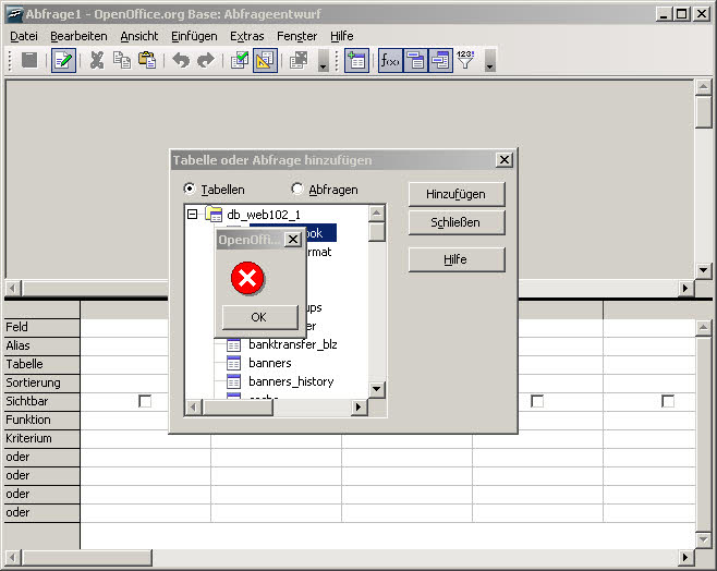

Noch ein Nachtrag:
inzwischen konnte ich base eine Fehlermeldung beim Erstellen eines Formulares entlocken:
"die Felder von <Tabellenname> konnten nicht ermittelt werden"
Vielleicht kann irgendjemand zusammen mit obigen Posting was damit anfangen....
Ach, und wenn ich eine Abfrage in der Entwurfsansicht erstellen will, dann bekomme ich diese unheimlich aussagekräftige Fehlermeldung wie auf dem Screenshot:
wenn ich nicht so blond wäre, würde ich mich schwarz ärgern....

Re: Mysql Datenbank ist read-only
Beitrag von Barlee »
Hallo Otternase,
könnte auch ein Rechteproblem sein. Kontrolliere einmal (evtl. mit Hilfe von MySQL Administrator), ob unter Deiner Kennung alle erforderlichen Rechte (SELECT, UPDATE usw.) eingetragen sind.
Gruss Barlee

Otternase
Beiträge: 12
Registriert: Di, 31.07.2007 12:51
Beitrag von Otternase »
Ich kann das Problem allmählich einkreisen...
Es liegt in meinem fall gefinitiv nicht an fehlender oder falscher verbinudung zur Datenbank...
ich hab folgendes getan.
- My.cnf editiert und dem Mysqld befohlen mitzuloggen, das funzt auch ganz wunderbar...
ich sehe mit tail-f /var/log/mysqld jede Query die durchgeht..
- dann habe ich die Ablaufverfolgung unter der OBDC-Verwaltung aktiviert - da kamen aber nur Daten raus, mit denen ich als StiNo-User nichts anfange kann (zumindest stand aber nirgendwo dick und fett "Error" oder so...)
- Wieder eine neue ODBC-verbindung aufgebaut, Base gestartet und die Tabellenansicht geöffnet
Mein MYSGL.log protokolliert ganz brav jede Anfrage mit... ich kann die Tabelle ganz toll öffnen.
Wechsle ich zur Abfrage und versuche eine Abfrage in der Entwurfsansicht zu erstellen, dann kommt die Fehlermeldung wie gehabt ... Und Oh Wunder auch in meinem MYSQL.log rührt sich nichts, nada, niente... die Abfrage kommt einfach nicht durch.
So spannend wird es im nächsten Schritt
Wenn ich nun eine Abfrage in der SQL-Ansicht erstelle, will sagen einfach mal den Befehl
"SELECT * FROM `address_book`" ausführe, kann ich denn abspeichern und ausführen und ich sehe das Ergebnis und auch die Abfrage im Log-file!
DAS muss ich nicht verstehen, oder?
.....und da sage noch einer Datenbanken seien langweilig...
könnt ihr was damit anfangen?
Viel Spaß beim Rätseln....

Hallo Otternase,
bis vor zwei Stunden hatte ich genau das gleiche Problem wie Du, hab dann aber folgende Seite mal mir zu Gemüte geführt:
http://de.openoffice.org/doc/howto/date ... mysql.html
Da war für mich dann relativ weit unten des Rätsels Lösung, gleich hinter so einem roten Ausrufezeichen:
"Ohne den Parameter useHostsInPrivileges=false erhalten Sie keinen Schreibzugriff über den JDBC-Treiber."
Hab also brav den Parameter an entsprechender Stelle reingeschrieben und seitdem läufts wie am Schnürchen. Schön, wenns nur an so einer Kleinigkeit liegt...
Vielleicht hilft Dir das ja.
Viel Glück weiterhin
AhQ
Otternase
Beiträge: 12
Hi AhQ und all ihr anderen,
es ist ja nicht so, dass ich den JDBC-Treiber nicht auch ausprobiert hätte - mit dem gleichen Ergebnis wie bei dem ODBC Treiber, ohne Erfolg..
Aber nach deinem Hinweis, oh Ahq, habe ich es nochmal versucht und siehe da, ES FUNZT!!!
Der einzige Unterschied zwischen gestern und heute ist das JREupdate von 6.1, auf 6.2 das heute morgen durchgelaufen ist. Ob das den entscheidenden Unterschied macht? ich hab keine Ahnung! :o
Große Erleichterung macht sich breit....
Vielleicht liest später mal jemand diesen Thread und sucht nach einer Lösung für seinen OBDC-Treiber,
Wenn es geht, dann vielleicht mal den JBDC Treiber ausprobieren....
Helas
Otternase
