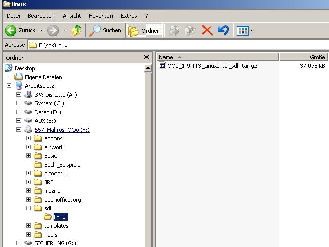

" Im Ordner "sdk" finden Sie die gepackten Archive für das aktuelle SDK 2.0 für Window und Linux. Zusätzlich ist die API-Referenz bereits ausgepackt verfügbar und direkt von CD aufrufbar. Im Unterordner /SDK/API-Referenz_lokal/ rufen Sie einfach die Datei "module-ix.html" auf, dies ist die Startseite und der Ausgangspunkt zur API-Referenz."
Im Ordner "sdk" ist bei mir aber nur der Linux Ordner mit der Linuxversion und woanders finde ich die Referenz auch nicht. Und auf der oO Seite kommt man heute nicht so recht weiter, hier muss man sehr lange warten hier scheint der Server überlastet zu sein.

Zur Buch CD habe ich jetzt mal ein Screenshot als Dateianhang beigelegt. Aber bei mir im SDK Ordner ist der Linux Ordner mit einer Datei. Ich habe die 1. Auflage 1. korrigierter Nachdruck deines Buches von 2006 mit der Original CD.
Pit

Re: Kopieren zwischen 2 Dokumenten
Hey Pit,
Tia, tut mir leid, da hat der Verlag wohl etwas falsch gemacht.
Thomas
Interessant. Da hat der Verlag beim ersten Nachdruck wohl etwas "Mist" gebaut. Die CD liegt mir leider nicht vor - nur die Orginal CD (der Erstauflage). Und da ist noch alles Korrekt. Auf der Nachdruck-CD sollte auch keine 1.9.113 mehr drauf sein - da gab es schliesslich die 2.X Version schon......habe die 1. Auflage 1. korrigierter Nachdruck...
Thomas
