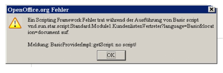

meine zentrale edv-stelle hat am woe auf 2.0.3 umgestellt.. jetzt bekomme ich wenn ich meine Serienbriefe erstellen will immer die fehlermeldung. Was fehlt??? Java vielleicht???
Ich kann auf keine Datenquellen mehr zugreifen.. selbst wenn ich sie neu dazu füge.. oder einen anderen ort nehme!
DANKE FÜR DIE HILFE!!!!!
Fehlermeldung BasicProviderImpl::getScipt : no script
- Grafik1.jpg (29.37 KiB) 1571 mal betrachtet

Re: Fehlermeldung BasicProviderImpl::getScipt : no script
Bei welcher Aktion taucht die Meldung auf?
Du rufst ein Makro auf, dass nicht (mehr) an der ursprünglich hinterlegten Stelle vorhanden ist..?
Makro rufe ich keines auf..
Ich öffne die das Serien-Druck-Dokument drücke F4 das die Datenquellen erscheinen und klicke die richtige Datenquelle an - dann kommt die Fehlermeldung!
Ich habe bei den Calc-Dokumenten (die ich dann zu einer Datenquelle eingebuden habe) einen Pop-Up (per Makro und zuweisung an "dokument öffnen" ) mit versch. Hinweisen wie die Eingabe zu erfolgen hat. Kann es sein das dieser Makro "durchschlägt"???
Herzlichen Dank für die Hilfe!
Klar "kann" es das sein - muss aber nicht....
Hast Du Deinem OOo nach der Installation die Pfade zu JAVA neu erzählt...?
ne.. das problem ist das OO über Citrix-Server verbunden ist.. und ich deshalb KEIN Java habe... hab auch in den Einstellungen nix gefunden!

[GELÖST] Re: Fehlermeldung BasicProviderImpl::getScipt
beim Update sind alle Makros gelöscht worden die in den dokumenten hinterlegt waren - und ich hab einfach einen Makro vergessen wieder von den Ereignissen zu löschen... da ich die Makros jetzt mit neuen/anderen Namen eingegeben habe!
Jetzt kommt die Fehlermeldung nicht mehr!!!
