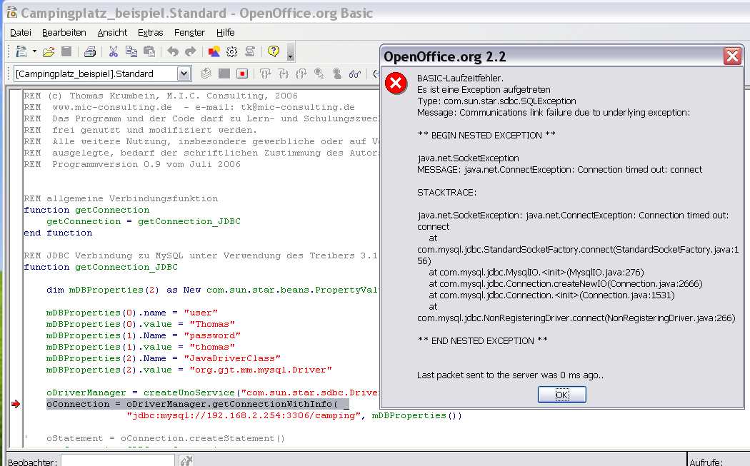

ich versuche derzeit das Demo "Camping" von Thomas Krumbein ans Laufen zu kriegen, habe den
aktuellen Java-Treiber "mysql-connector-java-5.0.7-bin.jar" in OO angemeldet, der MySQL Server ist
ebenfalls eingerichtet, die Verbindung vom Client ist auch ok, aber nach dem Start des Demo bekomme ich
die Fehlermeldung dass der Treiber nicht geladen werden kann.
Kann mir jemand helfen?
Ralf

- laufzeitfehler.jpg (71.78 KiB) 1368 mal betrachtet

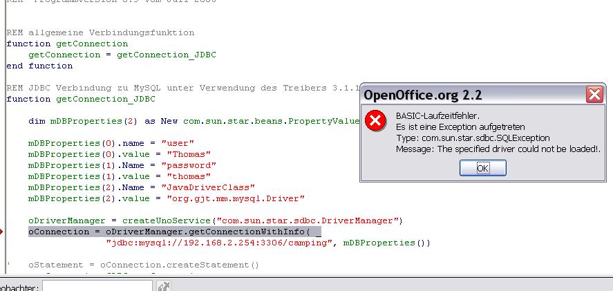

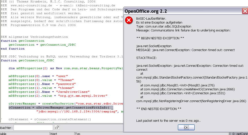

danke für die Antworten. Ich habe den Treiber Version 5.04 und einen älteren Version 3.1.1.4 getestet:
hallo AhQ,
- Treiber 3.1.1.4
- laufzeitfehler_314.jpg (112.38 KiB) 1277 mal betrachtet
- Treiber 5.04
- laufzeitfehler_504.jpg (106.52 KiB) 1277 mal betrachtet
