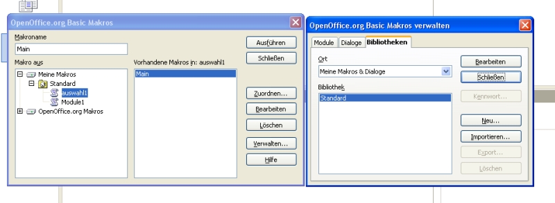

Danke für den Versuch, aber bei mir bleibt die Schaltfläche für den Export deaktiviert, wie man auf dem beigefügten Screenshot sieht.
Screenshot Macro-Export
Stefan
komma4
Beiträge: 5332
Re: Newbie-Frage zum Speichern von Makros in Base
Beitrag von komma4 »
...weil die "Standard".Bibliothek nicht exportiert werden kann (besser: weil sie dann nicht importiert werden könnte, weil sie standardmässig bei jeder OOo-Installation vorhanden ist.
Was dann geht ist die Nutzung des rechten Symbols in der unteren Symbolleiste des Basic-Editors, mit der Funktion "Basic speichern". Auf dem Zielrechner dann das Symbol links daneben "Basic-Quelltext einfügen" nutzen.

komma4 hat geschrieben:...weil die "Standard".Bibliothek nicht exportiert werden kann (besser: weil sie dann nicht importiert werden könnte, weil sie standardmässig bei jeder OOo-Installation vorhanden ist.
Geht's jetzt?
super, auf diesem Wege funktioniert es, ist zwar ein bißchen umständlich, aber Hautpsache ich bekomme den Code sicher von A nach B.
