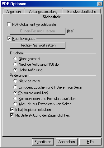

ct hat geschrieben:weiß jemand, wie man mit anderen mitteln die rechte an einem pdf ändern kann, so dass das speichern möglich wird (ohne adobe-zeug kaufen zu müssen)?
Eigentlich müsste das in OOo 2.3.1 gehen:
Ich kann es aber nicht mit dem Acrobat Reader ausprobieren.
Wenn die oben abgebildeten Export-Einstellung alleine nicht hilft, könnt Ihr probehalber alle Formularsteuerelemente in Writer in einen geschützten Bereich einschließen.

chrk hat geschrieben:
Das ist falsch. Die Auswahl unter "Änderungen" in dem "Sicherheiten"-Reiter des PDF-Export-Dialogs sind dafür da, dass man die "Änderbarkeit" von PDF-Dokumenten einschränken kann! Du fügst dort keine Rechte hinzu sondern du nimmst welche weg. "Formulare ausfüllen" gestattet im speziellen, dass in Formularfelder überhaupt etwas eingetragen werden kann. Das Speichern von ausgefüllten PDF-Formularen kannst du damit nicht aktivieren.
chrk hat geschrieben:Wenn die oben abgebildeten Export-Einstellung alleine nicht hilft, könnt Ihr probehalber alle Formularsteuerelemente in Writer in einen geschützten Bereich einschließen.
Sie hilft nicht! Mit dem Adobe Reader kannst du keine mit OOo erzeugten PDF-Formulare ausgefüllt abspeichern.
