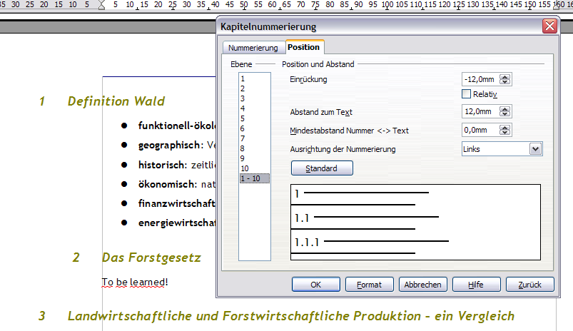

hallo leute,
ich habe die überschriften 1-10 in der kapitelnummerierung so eingerichtet wie im anhang unter punkt "2 Das Forstgesetz" zu sehen. wenn ich die datei sichere und wieder öffne springt die überschrift nach rechts wie unter "1 Definition Wald" zu sehen. wenn ich nun den cursor auf "1 Definition Wald" stelle und die Absatzvorlage anwende springt der Text wieder auf die korrekte position.
wie kann ich verhindern, dass die überschriften jedesmal wenn ich die datei neu öffne zu weit links sitzen???
lg, roland
lg, roland
- hier könnt ihr die einstellungen der kapitelnummerierung sehen und auch was beim öffnen der datei passiert
- einrückung.png (47.84 KiB) 1534 mal betrachtet

Re: überschrift einrücken
du hast bei deinen Überschriften auch harte Formatierungen verwendet.
Mach einfach mal die Probe:
Markier eine und entferne durch Strg-Shift-Leertaste diese harten Formatierungen, dann sieht es so aus, wie du willst.

was sind "harte" formatierungen?du hast bei deinen Überschriften auch harte Formatierungen verwendet.
das ist ja das problem, wenn ich das mache ist alles in ordnung. sobald ich die datei sichere schließe und wieder neu öffne sind wieder alle überschriften zu weit links! ich versteh das nicht.Markier eine und entferne durch Strg-Shift-Leertaste diese harten Formatierungen, dann sieht es so aus, wie du willst.

das könnte ein grund sein - thx für den hinweis, ich werd euch meine erfahrungen berichten
Hallo tlraum,
Schau mal hier:
http://www.ooowiki.de/HarteUndWeicheFor ... tierung%29
Bei deiner Datei sind definitiv harte Formatierungen im Spiel. Warum du sie allerdings nicht dauerhaft entfernen kannst, ist mir schleierhaft.
da solltest du dich ein bisschen reinknien, denn das ist essentiell für eine gelungene Formatierung deiner Dokumente mit dem Stylisten.was sind "harte" formatierungen?
Schau mal hier:

danke für die info zu harten und weichen formatierungen
das problem mit dem einrücken der überschriften lag tatsächlich daran, dass ich das dokument im .doc format gespeichert habe. das lässt sich aber leider nicht vermeiden, da ich mit ms-word-menschen zusammenarbeite.
