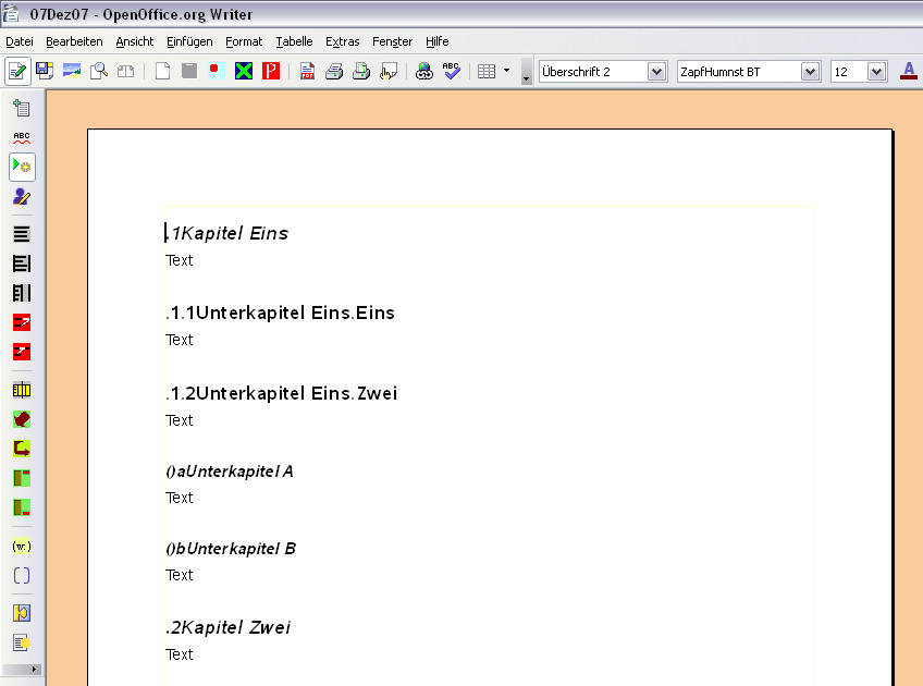

Re: Kapitelnummerierung im DOC-Format
Hallo Thordsen,
vielen Dank für deine Mühe.
Aber auch wenn ich deine Doc-Datei mit dem WRITER öffne,
habe ich die unten angefügte Darstellung.
Wenn die Anzeige bei dir aber unter WORD richtig ist,
habe ich das Phänomen zumindest schon einmal eingekreist
und weiß jetzt,
dass es sich nur um einen Darstellungsfehler beim WRITER handelt,
der bei entsprechenden WORD-Dokumenten auftritt.
Alles Gute
matthias
und weiß jetzt,
Alles Gute
matthias
- 07dez07.jpg (128.59 KiB) 767 mal betrachtet
Hallo Matthias,
äh - ich hatte einen Nagel im Kopf!!! Ich habe natürlich nicht versucht das Word-Dokument mit dem Writer zu öffnen.
Jetzt habe ich den selben Fehler! Das ist dann wohl ein Bug.
Das Problem scheint aber nur aufzutreten, wenn das Dokument ursprünglich mit dem Writer erstellt wurde, dann anschließend in eine doc-Datei umgewandelt wird und schließlich wieder mit dem Writer geöffent wird.
Wird ein "echtes" doc-Dokument mit dem Writer geöffnet, dann tritt der Fehler bei mir nicht auf.
Bleibt dann nur die Frage, ob schon ein Issue erstellt wurde?
Thordsen
