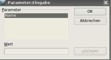

Gut, mein Fehler!
Wenn ich die Abfrage starte wird tatsächlich nur einmal nach dem Namen gefragt. Wenn ich aber einen Bericht erstellen lasse, der auf dieser Abfrage beruht, wird 4mal nach dem Namen gefragt :(

Hallo tuete,
ja, ist im Bericht reproduzierbar. Scheint ein Bug zu sein. Evtl. könntest Du hierfür einen Bugreport aufmachen?
Um doch zum erwünschten Ergebnis zu kommen, kannst Du folgendermaßen vorgehen. Die Namen aller 4 Personen werden mittels "CONCAT" zu einer Zeichenkette zusammengezogen. Anschließend fragst Du nach einem Bestandteil dieser Zeichenkette mit dem LIKE Operator ab.
SELECT "Notiz"
FROM "Tab_Personen"
WHERE
( concat("Pers1", concat("Pers2",concat( "Pers3", "Pers4"))) like :Name )
Im Dialogfenster musst Du dann allerdings nicht nur z.B. tuete eingeben, sondern %tuete%.
Vielleicht eine Alternative.
Schönes Wochenende!
Gruß Barlee
