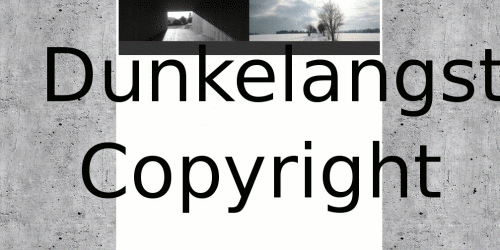

Irgendwie drehen wir uns im Kreis, ich denke dass ich mich unklar ausgedrückt habe.
Ich möchte gerne eine eigene Grafik als Hintergrund benutzen und auf dieser meine Präsentation halten.
Meine Frage ist eigentlich simpel:
Wie füge ich eine eigene Grafik als Hintergrund ein?
Die Grafik, die ich gerne nutzen möchte, befindet sich im Anhang: Im weißen Bereich soll die Präsentation statt finden (im Original ist die Grafik doppelt so groß und ohne Copyright versehen) :wink:
Dunkelangst

Deine Grafik per oben beschriebenem Vorgehen ergibt:
forum.zip
Datei wurde nur umbenannt, nicht gezippt
(88.11 KiB) 952-mal heruntergeladen
