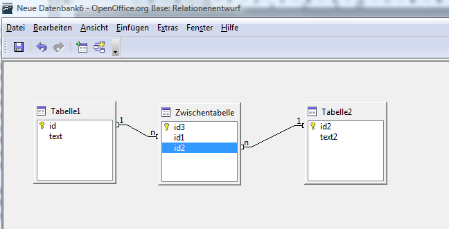

Vielleicht hilft dir das folgende Bild?
Gruss
Thomas
- In Base - mit Zwischentabelle
- n_m_beziehung.PNG (35.21 KiB) 9911 mal betrachtet

Eine Tabelle mit einem Schlüssel, welche zwei Fremdschlüssel enthält, zeigt Dir Toxitoms Bild.Stahlii hat geschrieben:ich brauche in einer tabelle einfach nur zwei schlüssel. auch fremdschlüssel genannt!!!!!
Dein Bild zeigt eine Tabelle mit einem Schlüssel, der aus zwei Spalten zusammengesetzt ist.
Das nennt man nicht Fremdschlüssel.
Ob das mit HSQLDB geht? Ja: genau so, wie einen einzelnen key zu vergeben. Markiere beide Zeilen in der Tabellenentwurfsansicht, rechte Maustaste, Primärschlüssel
Wo ist Dein Problem?
